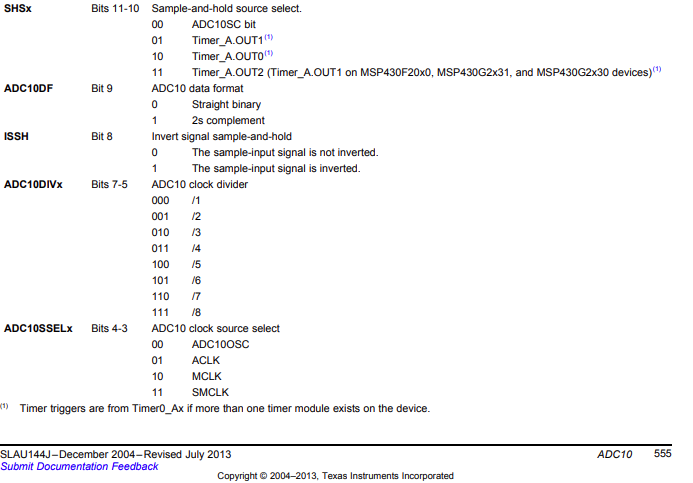

通用 MSP430x2xx 用户手册 PA538指出、对于 ADC10、可能的触发器为:
:•ADC10SCbit
•Timer_A 输出单元1
•Timer_A 输出单元0
•Timer_A 输出单元2
MSP430G2553有两个定时器 TA3_0和 TA3_1、每个都有四个可能的事件:
计时器溢出
-CCR0捕获或输出等效计时器值。
-CCR1捕获或输出相等的计时器值。
-CCR2捕获或输出等效计时器值。
这些示例显示了 ADC10的8个可能触发源和3个可能的触发源。
同一用户指南说明了查看特定器件数据表、但我在特定芯片文档中找不到该信息。
ADC10的三个可能触发器中的每个触发器到底连接了什么?
数据表中似乎缺少该信息。
谢谢。

    [报价用户="Regis">ADC10已连接的三种可能触发器中的每一种触发器是什么?[/报价]MSP430x2xx系列用户指南(修订版 J) 在  ADC10CTL1、ADC10控制寄存器1的说明中包含以下内容:
    其中、注释(1)阐明了计时器触发器来自 Timer0_Ax (TA0.0 / TA0.1 / TA0.2)输出。

    在我得到您的答案之前、我在实验板上进行了基准测试、并测试了所有可能性、最终获得了您发布的结果。 尽管如此、我还是感谢您付出的时间和努力。
    对于在本论坛中遇到同样问题的人 、我想补充一点、它只适用于计时器 A0 (不适用于其他计时器)、并且仅适用于比较模式(不适用于捕捉)。  与您编写的一个类似的小校正对文档进行了很清楚的说明。
    澄清了定时器触发器来自 Timer0_Ax (TA0.0/ TA0.1/TA0.2 )比较输出
    非常感谢。
