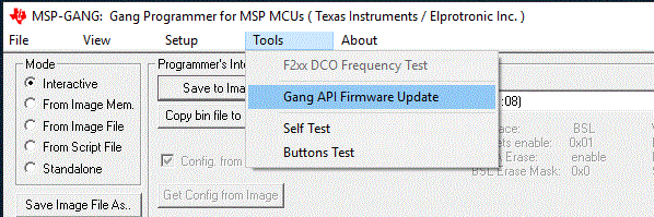

首次打开软件并连接 MSP-GANG 后、系统提示我更新程序员的固件、我接受了这一要求。 没有视觉反馈、所以我等了一段时间、拔下/重新插上编程器、编程器必须已经中断了固件更新过程。 现在 LCD 空白、MSP-Gang 软件无法连接到它。 我只收到以下错误消息:
错误3:API 固件 CRC 错误! 应重新加载 API 固件。
错误322:命令失败或未定义或目标无法访问!
如何在 GANG 编程器中推送正确的固件?

    执行步骤10后、是否可以将 MSP-GANG 与 GUI 连接? 如果可以、您可以手动更新 MSP-GANG 固件
    解决了这个问题、谢谢!
    在发布之前、我应该对 MSP-GANG 软件进行更多的调查、但由于不断尝试连接到编程器、它没有响应。
