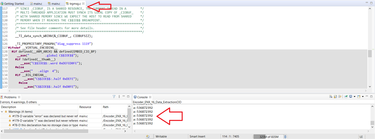

    感谢 Bruce 的回复。 现在、计时器中断通过向 P7.3提供外部信号来工作。
    现在、我有一个问题、即如何使用这次捕获计算信号的频率。 时钟源为 SMCLK、3MHz。 具体而言、TA0CCR0中的值是否表示两次捕获之间的时间间隔?
    例如、我有两个中断、第一个中断的 CCR0为 25806、第二个中断的 CCR0值为 27301、因此我只需按计算两者之间的时间即可
     (27301-25806)/(3MHz)=0.4ms。
    如果您能帮我解决这个问题、我将不胜感激。 我已将代码提交您审核。
    是的。 我的计算器显示(1/0.000498秒/周期)=2006Hz、这就是您的瞬时频率。
    最终计时器(TA0R)将回绕到0。 如果将计数保持为"uint16_t"(我认为这是"unsigned short")、则由于无符号下溢、减法仍然有效。
    16位计数器的周期有限:6556/3MHz=~21ms、因此频率下限为1/21ms=~45Hz。 下面、TA0R 在捕获之间完全换行、并且您的算术运算会发生分离。 您可以通过应用分频器(TACTL:ID、例如)来减小此下限、以牺牲一定精度为代价增大范围。

    > unsigned short latest_difference =(Capture2 - Capture1);
    此外、我建议您在 ISR 中执行减法、并将结果保留在某个位置(如上所示)。 如果 ISR 在 main 的算术过程中进入并更新了 Capture1、您将在稍后时间从先前的时间减去。 引用 latest_difference 将是原子变量、因此不容易受到此影响。
    这些都可能导致您描述的症状。
    谢谢 Bruce!
    你猜对了。 我更改了数据类型、现在是预期的。 我还有另外一个问题:
    我想在我的代码中、只要需要、就会启用捕获、并计算出下一个信号的瞬时频率。 然后禁用它。 我该怎么做? 我不需要连续计算信号的频率。 只要调用函数、我就需要拥有它。
    没有任何原因可以让计时器停止(MC=0)、直到您需要它、然后设置 MC=2并等待"标志"变为1、然后再次停止计时器(MC=0)。
    您可以通过读取几次频率并对其求平均值来获得一些东西。
    我的问题已完全解决!
    谢谢 Bruce!
    由于这个问题已经解决、我将关闭这个线程。  谢谢 Bruce。
