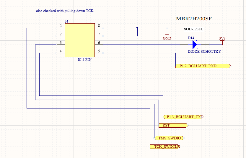

    请找到我们所使用的随附定制电路板连接和我的 syscfg 文件。

    尽管我通过私人消息共享了我的电路原理图。 请接受我的邀请。

    感谢您分享您的原理图。 我仔细看了一下、有几条评论。
    1. 我看不到建议的上拉电阻器(47kOhm)或下拉电容器(1nF)连接到!RST 引脚。 我看到 SWD 连接是通过 J4 (CON8)馈送的、因此可能会为这些灵敏、快速的信号增加大量电容。 这些连接应尽可能短。

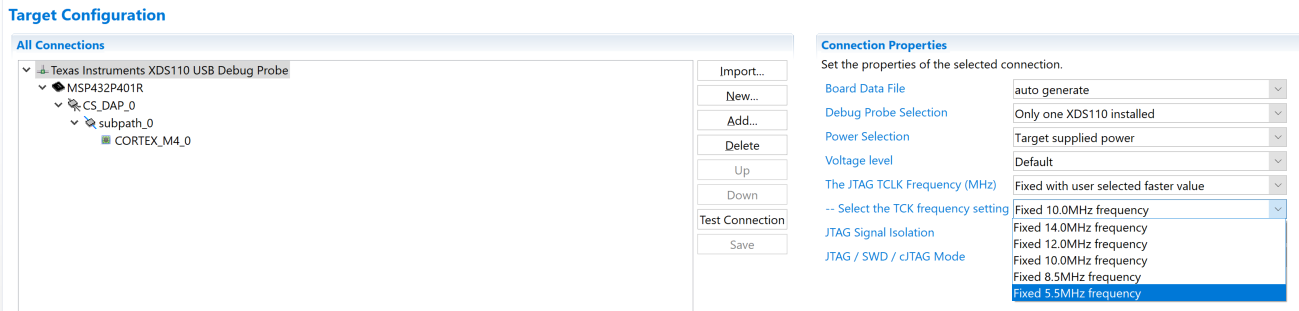

      此外、您可能还需要降低 TCK 频率。 要更改这些设置、请选择您的.ccxml 目标配置、并确保连接已设置为德州仪器 XDS110 USB 调试探针。 然后在"高级设置"中、单击"目标配置"、选择"德州仪器(TI) XDS110 USB 调试探针"、然后在"连接属性"下为 TCK 频率设置选择较低的频率(例如5.5MHz 默认频率)。 请务必单击"保存"、然后再继续。
    2. 您是否通过确认 DVCC 和 AVCC 上的3.3V 电压来确认器件已通电? 我看到电源和接地也通过 J4 (CON8)供电、因此也请检查这些连接。
    3. EPAD (引脚0)似乎代表散热焊盘、但未按照数据表中图4-3中脚注 C 的建议连接到 DVSS。 您是否在布局中手动建立了此连接?
