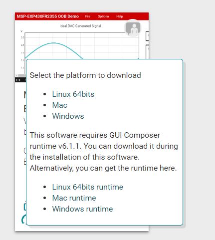

    尊敬的 Jeff:
    您是否下载了 GUI Composer Runtime 的最新版本?
    请将鼠标悬停在 GUI 库中 MSP-EXP430FR2355 OOB 演示的"下载"按钮上、查看用于下载操作系统的最新 GUI Composer Runtime 版本的选项。
    请告诉我这是否能解决您的问题。
    Chris

    尊敬的 Jeff:
    最后、我能够确认 MSP-EXP430FR2355 OOB 演   示 GUI 在下载建议的运行时间并从库启动或从 GUI Composer 启动到浏览器后按预期运行。
    您能让我更深入地了解您想要实现的目标吗? GUI 现在是否按预期运行?

    MSP-EXP430FR2355 OOB GUI 1.0.2版现 已在此处提供。 Firefox 浏览器上的错误以及由于放大/缩小页面而未显示的图形已得到解决。
    这将解决您的问题。 如果没有、请告诉我!
    Chris
