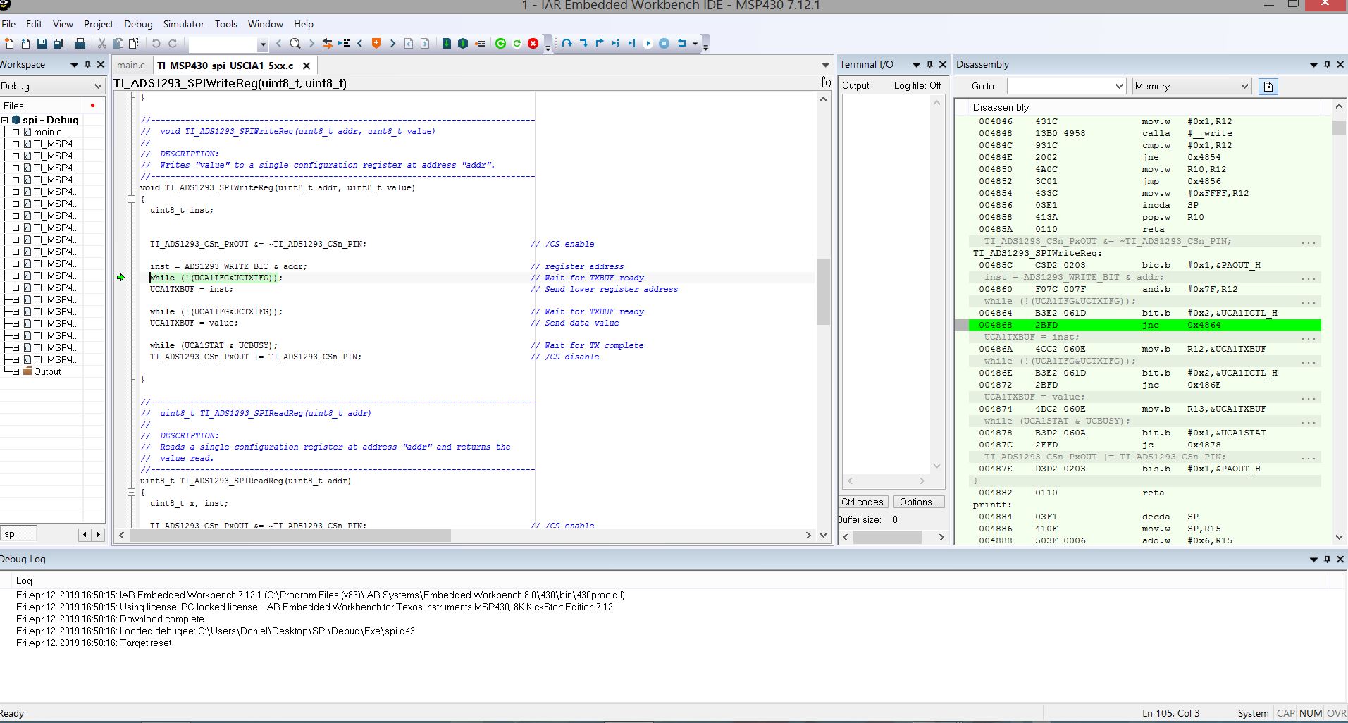

我正在开发 ADS1293EVM、其中也包含 MSP430F5529。 我的目标是实时采集 ECG 数据。 要理解、我绝对是编程的初学者。
我尝试从"MSP430接口到 ADS1293 代码库"启动 demo3。 它一直停留在这段时间、我不明白为什么。
如果能帮助解决这一问题,我将不胜感激。 您是否知道连接这些器件的任何其他代码。 我将为如何解决沟通问题提供任何灵感。
我也无法显示任何数据。 我也非常感谢您提供有关如何显示这些数据的建议。
Daniel
    这实在太奇怪了。 您能否使用示波器捕捉波?

    是的、我已经解决了这个问题。 感谢你的帮助。
    您能告诉我原因吗? 我以前没有遇到过这个问题。
    伊斯天
    您好、伊斯迅、
    我再次下载了该库、并按照指南继续操作。 所幸的是、它确实起了作用。 可能是第一次从我加载库时出错。
