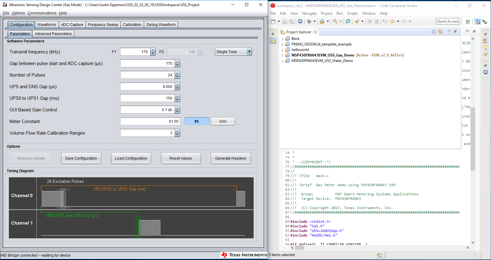

    但是、当我将气体演示加载到电路板上时、GUI 无法识别 EVM。
    当我加载水演示时、GUI 将连接到板、但我收到错误 HSPLL 24 HSPLL 检测到 PLL 已解锁。 在读取 O 示波器上的传感器引脚输出时、我看不到电路板上的任何激励电压。
    我遵循了燃气流量计快速入门指南中的硬件配置。 我使用 CCS 对板进行编程。 我甚至尝试通过 MSP Flasher 刷写气体演示二进制文件、但这似乎没有帮助。

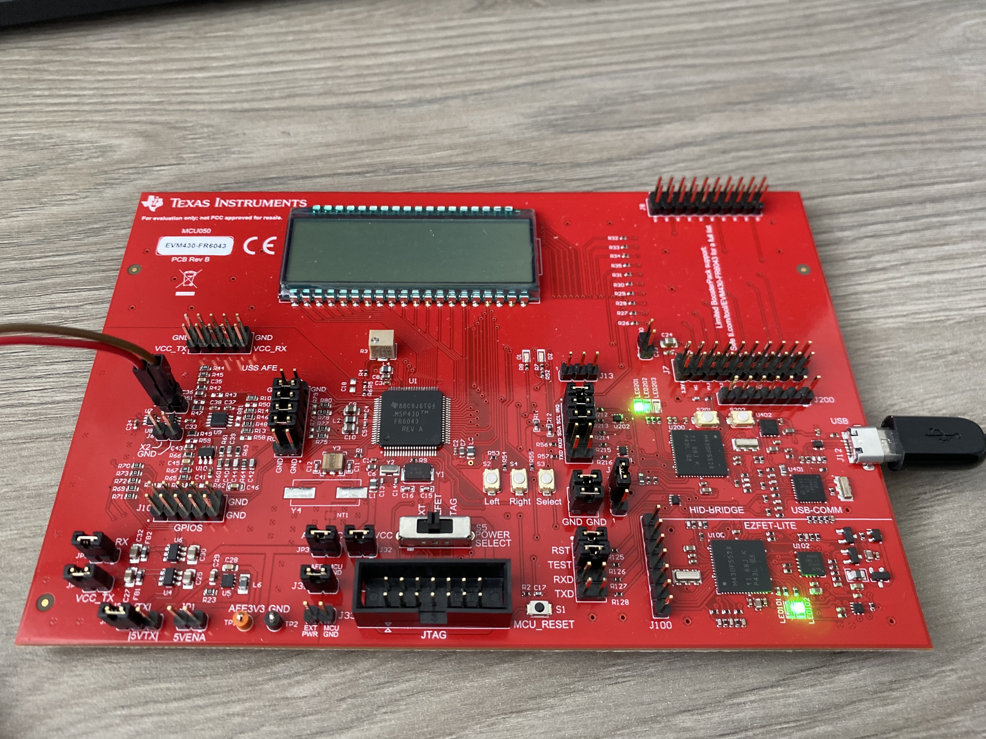

    这很奇怪。 当您将气体演示加载到电路板时、您是否已将传感器连接到电路板? 如果是、请将其删除并重新加载演示、然后重试。 此外、您能否拍摄一张显示您的整个设置的照片?
    现金 Hao

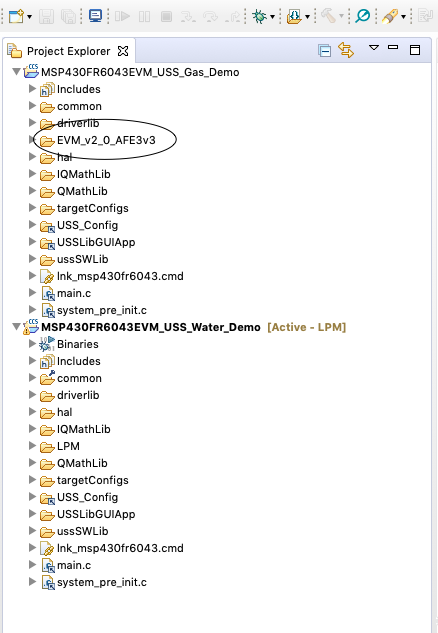

    问题可能是因为我没有使用电路板的 E2版本?
    您好 Justin、
    此红色 EVM 板为 E2版本。 项目看起来不错。 您现在可以加载气体演示吗?

    气体演示将加载、但 GUI 将无法识别它
    您好 Justin、
    您能否检查谐振器 Y3是否生成了任何时钟资源? 您在前面的帖子中说过、当您加载水表演示时、它会报告 HSPLL 解锁问题。 它可能与该谐振器相关。
    现金 Hao
    我应该如何检查它?
    您可以使用示波器检查时钟资源。
    现金 Hao
    我尝试使用 Analog Discovery 2检查它、但没有信号。 不过、这可能是因为我不使用高阻抗探针。
    您还有什么方法可以检查该时钟资源吗?
    我能够直接从时钟获取该信号。 它大约为8MHz、这是编程为的频率。
    如果是、HSPLL 应该正常。 GUI 仍然无法识别气体演示?
    气体演示无法识别 EVM。 水演示显示 PLL 已解锁。

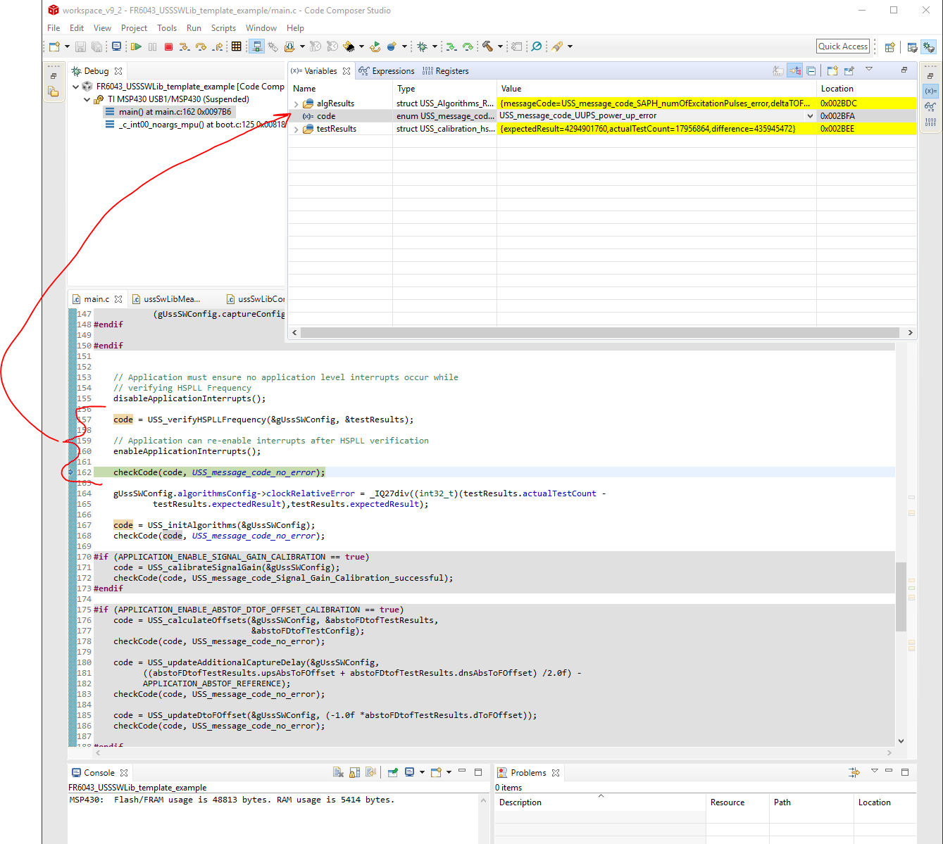

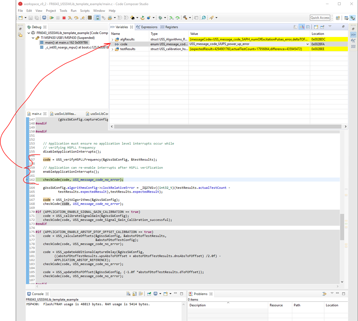

    我一直在调试随软件库提供的模板项目。 我逐行走过它。
    该程序会在没有错误的情况下完成 USS_configureUltrasonicMeasurement()函数。
    然后进入 USS_verifyHSPLLFrequency(),其中代码值更改为 USS_MESSAGE_CODE_UUPS_POWER_UP_ERROR。
    在调用 CheckCode 后、它进入陷阱循环、程序在该循环中卡住。
    我检查了振荡器、它看起来工作正常、那么导致这种情况的原因是什么?
    好的、我看到了问题。 请勿使用模板示例连接 GUI。 请使用应用代码连接 GUI。
