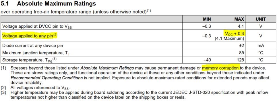

在这种情况下、我必须将 MSP430FR2033电路板热插拔至系统。 对多个 IO (例如 UART Tx RxD 信号)施加的电压有可能大于(DVCC+0.3V)、例如。 在 DVCC 首次丢失或稍后通电时。 根据数据表中的绝对最大额定值表、这可能会损坏器件或损坏存储器。 我验证了。
我的问题是如何防止这种情况发生?
    您好、Kien、
    我想说、您应该通过 MSP430器件的外侧来防止这种情况、例如使用外部电路或受控系统工作流程、以确保您遵循 MSP430FR2033数据表的规格。

    我注意到、我们最近已将存储器损坏添加到绝对最大额定值中。 我需要一些信息来支持客户。 请告诉我应该联系谁。
    您好、Kien、
    用户应确保遵循 绝对最大额定值的参数。 如果您的客户遵循这些参数但仍有任何问题、请告知我您的客户的问题。
