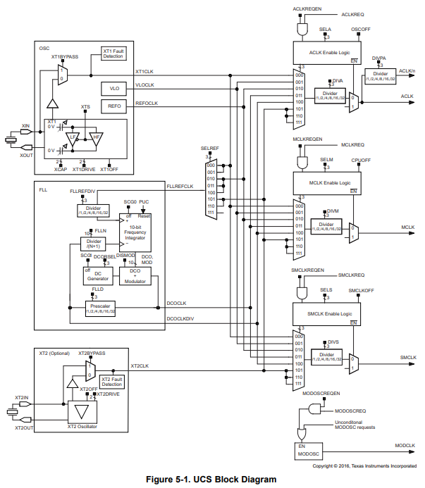

EVM430-F6779中使用的晶振的器件型号。 它的组件 XT1。
此外、如果可能、 还需要 EVM430-F6779的 BOM。

    我注意到 BOM DCO 中的晶体为 32.7680KHZ、但我相信 EVM 上使用的晶体为25。 kHz。

    [引用 user="Bilal.m.Ahmad 的说法]我注意到 BOM DCO 中的晶体为 32.7680KHZ、但我相信 EVM 上使用的晶体是25。 kHz。  [/报价]
    有趣。 它也应为32.768kHz。 您可以通过输出频率来进行检查、我认为这是 ACLK 引脚。 如果直接使用探头测量晶体、则额外的电容会使测量偏斜。 通过 MCU 路由时钟信号、您可以在不影响电容的情况下测量时钟信号。 希望这对您有所帮助!

    不幸的是、我没有使用 EMV 来立即对其进行双重检查。 但是、如果您看到下面的屏幕截图。 我已经突出显示了 SMCLK 频率。 默认情况下为25、165、824 Hz、与晶体匹配。
    您好、Bilal、
    很抱歉造成误解。 是的、正确的是、EMDC GUI 将 MSP430F6779A 的内部 DCO 配置为25.165MHz 运行。 DCO 为系统时钟(SCLK)和主时钟(MCLK)供电。 外部晶振 XT1通常为32.768kHz、用于 ACLK。 该低频晶振可用于低功耗模式、RTC 计时以及内部 DCO 的 FLL 参考时钟。 我希望这更有意义。
