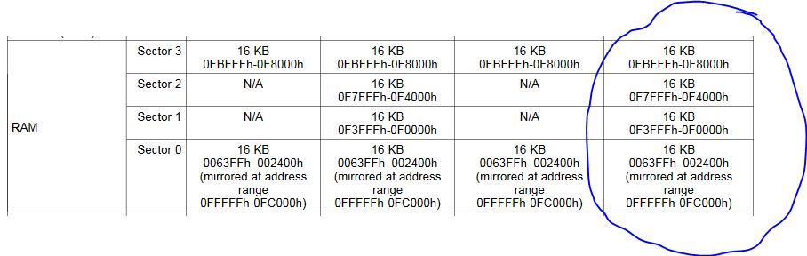

我正在使用 MSP430F5659、我的应用需要 RAM 大于16KB。 这不应该是问题、因为 MSP430F5659具有64KB RAM。 但是,现在我在“内存分配”- Code Composer 的 Windows 中看到两个 RAM:RAM 和 RAM2?
RAM 的大小为16384字节
RAM2的大小为49152字节
一旦代码需要大于16KB、就会发出大量警告:类似于"pointer to long" for 16位左右。 这是什么?
我想、MSP430F5659的 RAM 实际容量为64KB?
有人能帮我解决这个问题吗?
提前感谢您。
考乌什
    您能否检查哪个扇区导致警告?
    Kaustuh、您好!
    RAM 的范围为0x2400至0x63FF、而 RAM2的范围为0xF0000至0xFBFFF、由于扇区0和其他3个扇区之间存在差距、命名惯例是不同的。 确保客户的项目属性使用大数据和代码存储器模型来允许访问32位地址空间。  有关 RAM 的更多信息、请参阅用户指南。
