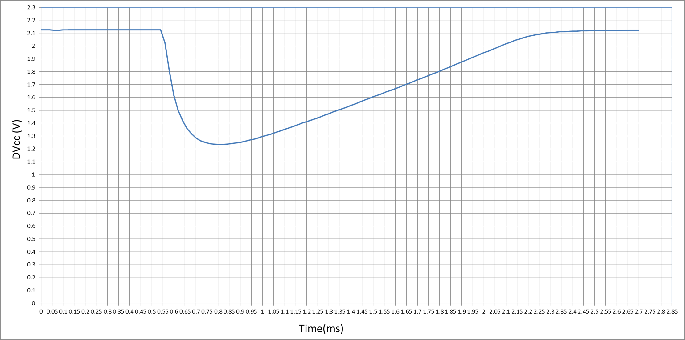

我有疑问。
当器件上电时、DVcc 信号如下图所示。
SVSh 被使能。
SVSh 导通电压被设定为1.65V (典型值)、SVSh 关断电压被设定为1.74V (典型值)。
低于1.65V 和超过1.74V 的时间仅为1.1毫秒。
是否可能出现意外行为?
(例如 ,SVS 是否可能不工作,因为低于1.65V 和超过1.74V 的时间太短?)

    您好、UchIDA-k、
    如果您的电压下降足够短、则可能会导致意外行为。 这可以通过 SVS 设置和 VCC 上的适当去耦电容器来缓解。
    现在、我们必须回答上述图表是否足够快而导致问题的问题。 根据数据表、该器件可处理的 DVCC 最大上升时间为1000V/s 或1V/ms。 上图未超过此最大值、因此上升部分正常。 此外、SVS 在高性能模式下的传播延迟为12.5us、在正常(默认)模式(典型值)下为100us。 这意味着 SVS 将需要12.5us 或100us (取决于模式)来响应电源的变化。 考虑到以上曲线、SVS 将在正常模式下发出大约0.7ms 的 POR、并且在电压非常接近1.8V 时不会释放器件、这是正常运行所需的最小电压。
    尊敬的 Jace H:
    感谢你的建议。
    根据器件数据表、SVSh 传播延迟似乎为2.5us 或20us。
    在考虑传播延迟时、我认为 SVS 会在正常模式下发出一个大约0.62ms 的 POR。
    我的理解是否正确?
    UchIDA-k
    您好、UchIDA-k、
    您可以正确理解、在正常模式下、传播延迟为20us、因此如果 DVcc 在0.60ms 时降至1.65V 以下、则 SVS 将在0.62ms 时发出 POR。
    Ryan
