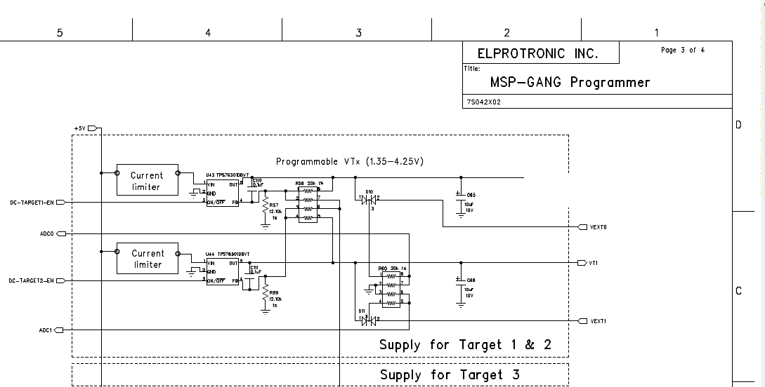

大家好、团队、
根据用户指南、每个目标的最大电流为50mA、最大阈值高达60mA。 是否可以在3V3下将最大电流进一步增加到65mA、因为目标器件需要这样做?
或者是否可以将 VT0与 VT1连接、EXT0与 VEXT1连接、以使一个目标(用户指南 SLAU358的图5-3所示的终端)的电源电流加倍。
谢谢你。
尼德胡
    尼德胡、您好!
    我不建议您建立上述连接。 如果您希望超过60mA 的限值、则需要按照 SLAU358的第1.3节中的说明为目标器件提供外部电源。 您需要确保针对外部 VCC 正确设置 JTAG 连接、并且也针对外部电源设置 MSP-GANG 软件。

    I (通过某种方式)了解在连接所有8个目标器件时限制电流。 8 * 60mA = 480mA 加上主器件所需的一些电流(总计500mA)。 但我不理解、如果连接的器件数量小于8、则将电流限制为60mA。

    编程器为每个目标提供的最大电流为50mA (最大电流限制阈值为60mA)。 正如您所说、连接8个目标时的总电流限值将为400mA (通过 USB 提供的全部电流为500mA、但 MSP-GANG 采用150mA、因此目标可使用350mA)。
    问题是每个目标的最大可用电流、而不是总体电流限制。

    [引用 user="Needhu Gunasegaran"]问题是每个目标的最大可用电流,而不是总体电流限制。
    是的、我了解您、也不了解设计人员(Elprotronic/TI)为何这样做。
    尼德胡、您好!
    您是否考虑使用 MSP-FET? 这些器件可为目标提供高达100mA 的电流。
