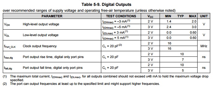

       大家好。
      我使用的是 MSP430FR4133开发套件。
      有人能告诉我如何提高 GIO 引脚的高电平输出电压? 根据数据表、输出电压为2V。 我可以将其增加到至少3.3V 吗?
     谢谢你。
    输出电压通常与电源电压一致。 只有在输出端消耗高电流才能导致压降。 是否有任何东西连接到该引脚?
    你(们)好 Dennis。 我将该引脚设置为输出高电平、并使用万用表测量该引脚、结果为2V。未连接任何引脚。
    还有以下表格:
    [报价用户="Vlad balu"]我将该引脚设置为输出高电平、并使用万用表测量该引脚、结果为2V。
    此时的电源电压 Vcc 是多少?
    您是否了解 Vcc、VOH 和 IOH 之间的关系
    LaunchPad 使用3.3V 电源。 因此、引脚没有理由具有任何较低的电压。
    您在 VCC 引脚上测量的是什么?
    您使用哪个引脚? 您能否发布代码?
    我使用了随机引脚。 我认为引脚1.6。
    P1DIR |= BIT6; // P1.6输出
    P1OUT |= BIT6; // P1.6高电平
    您是否还通过写入来禁用 GPIO 上电默认高阻抗模式
    PM5CTL0 &=~LOCKLPM5;
    在配置引脚后?
    谢谢你。 这就是问题所在。
    我没有插入 PM5CTL0 &=~LOCKLPM5。 现在、它的输出端具有3.3V 电压。
     再次感谢你。
