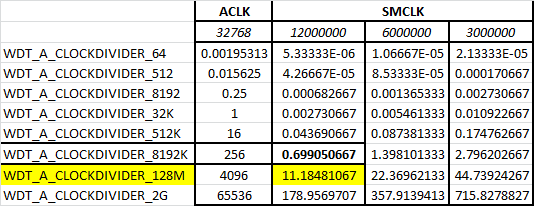

从看门狗示例开始、我尝试设置超时。 但调用 Watchdog_convertMsToTicks()(return 0)和 Watchdog_setReload (return -3)都返回到 MSP432不支持的状态。
那么、如何更改看门狗超时?
谢谢。

    目前、MSP432不支持这些 API。
    === 看门狗 MSP432_setReload ===
    int_fast16_t WatchdogMSP432_setReload (Watchdog_Handle handle、uint32_t value)
    MSP432不支持/*
    DebugP_assert (false);
    返回(Watchdog_STATUS_UNSUPPORTED);
    === WatchdogMSP432_convertMsToTicks ===
    /uint32_t
    WatchdogMSP432_convertMsToTicks (uint32_t milliseconds)
    MSP432不支持/*
    返回(0);
    希望它们能在不久的将来得到实施。
       David
    由于无法设置、默认超时时间是多少?
    假设我有一个每5秒执行一次的循环、该循环可能会因任何原因而卡住。 我想设置一个10秒的看门狗计时器。 我该如何实现这一点、或者现在不可能实现这一点?
    谢谢。
     是的、这是可能的、有几种方法可以实现这一点。
    将 看门狗 MSP432HWAttrs 中的时钟分频器从 WDT_A_CLOCKDIVIDER_8192K 更改为 WDT_A_CLOCKDIVIDER_128M 的最简单方法。
    const WatchdogMSP432_HWAttrs
    WatchdogMSP432HWAttrs[MSP_EXP432P401R_WATCHDOGCOUNT]={
    baseAddr = WDT_A_base、
    .intNum = INT_WDT_A、
    .intPriority =(~0)、
    时钟源= WDT_A_CLOCKSOURCE_SMCLK、
    时钟分频器= WDT_A_CLOCKDIVIDER_128M
    这将提供~11秒的计时器、请参阅下表。
    另一种方法是更改时钟源速度(例如从12MHz 到6MHz)或将时钟源从 SMCLK 更改为 ACLK。
     希望这对您有所帮助。
       David
    非常好、这是可行的。
    谢谢。
