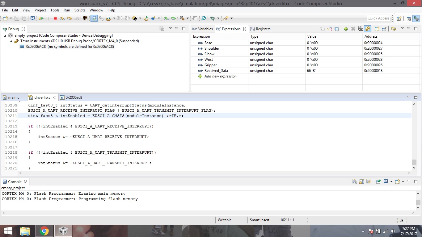

    您发布的 CCS 映像不是我关心的问题。 我更想知道"某些数据将传送到 RXBUF、但整个代码不会运行"这句话。 您能解释一下这是什么意思吗? 您是否获得了一些数据?

    首先、我要感谢您的关注和快速响应。 例如、我想在 MSP432接收器上看到一个介于0和7之间的值、但它会随机获取一些值。 尽管我使用该工具来处理115200波特率、但可能我犯了一个错误。 我将重试并在24小时内写入。 因此、有一个通信、但它不是我想要的。

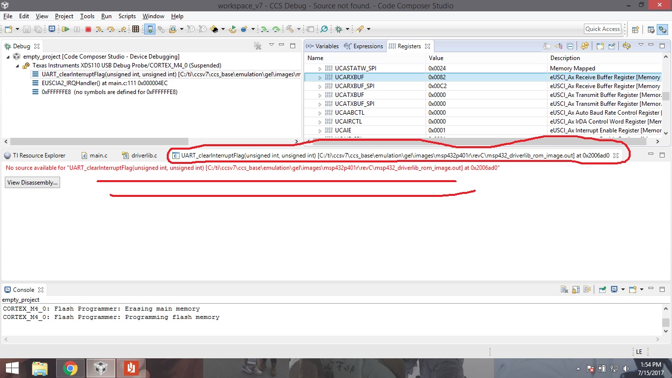

    我计算了波特率设置、但它们与我的设置相同。 因此、它仍然不起作用。 除了运行然后停止代码之外、我还会收到错误或下图中的内容。 RXBUF 正在获取一些数据、但没有我想要的数据。
    CAN、
    您是否有机会使用 TX 和 RX 引脚的逻辑分析仪提供示波器截图? 这将有助于查看您是按预期向 G2553传输数据、还是 RX 实际上导致了该问题。
    与0x0082相对、您希望在 UCARXBUF 中接收到什么?
    您好 Evan、
    正如您在发送器代码中看到的、在开始来自 G2553中 ADC 的数据之前、G2553正在发送三个前导码数据以校正数据包的传输。 因此、我只需要在 MSP432 RXBUF 中看到前三个前导码数据和一个介于0和7之间的数字作为字符。 遗憾的是、我没有机会发布逻辑分析。 不过、让我更详细地介绍一下代码。 我想在 MSP432和图片的右上角看到一个字符格式的数字。 在下图中、接收到的数据与 msp432的 UCARXBUF 直接相关。 因此、在那里可以看到不需要的数据、但有时可以看到"B"、即前导码2。 此外、当我暂停跑步时、会打开2下的选项卡。
