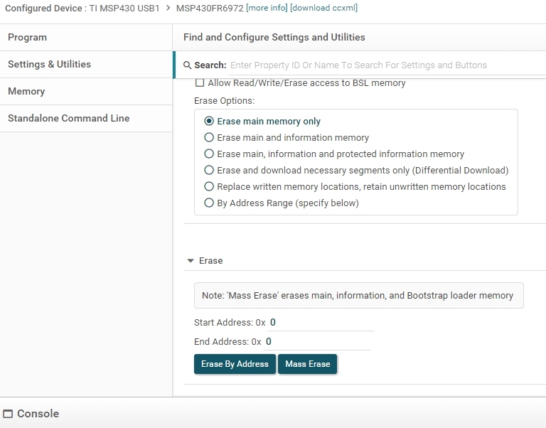

 我想使用 UniFlash 擦除 MSP430FR6972。 我发现 UniFlash 无法连接到 MSP430FR6972。 原因是什么? 详细 步骤如下:
首先, 该器件通过 JTAG 连接到计算机。 uniflash 是独立的桌面版本。  双击进入 Uniflash 并选择设备。
然后,它将提供3个可用的连接,应该选择哪一个?  我发现这些重用是相同的,无论我选择哪一个!  例如。 我选择 TI MSP 430 USB2并 点击“开始”按钮。
稍后,我单击 “Setting & Utilities, chooes" Erese main and memory only” (设置和实用程序,仅限内存),然后单击“Mass Erase”(整体擦除)按钮。  控制台没有任何信息。
 我尝试单击顶部的“更多信息”,它也不显示任何 内容。
此外,我尝试以 Ereas the MSP_EXP430FR6989 LaunchPad 为目的,这种现象是相同的。
那么,如何解决这个问题呢?

    很抱歉、您在使用 UniFlash 软件时遇到问题。 您在上面描述的步骤应该会导致正确的操作、这意味着某些类型的驱动程序或软件版本必须丢失或过时。 请尝试更新或完全卸载并重新安装您的 UniFlash 程序。 另一个要做的步骤是尝试使用 CCS 对器件进行编程、并确保能够成功对基本的"闪烁"程序进行编程。 您使用什么编程硬件通过 JTAG 将器件连接到 PC? 您是否正在使用 MSP-FET 闪存仿真工具?

    我喜欢这个问题。 我使用 MSP-FET430UIF 仿真工具。 我将 UniFlash 安装到另一台计算机上,发现它工作正常。
    Jent
