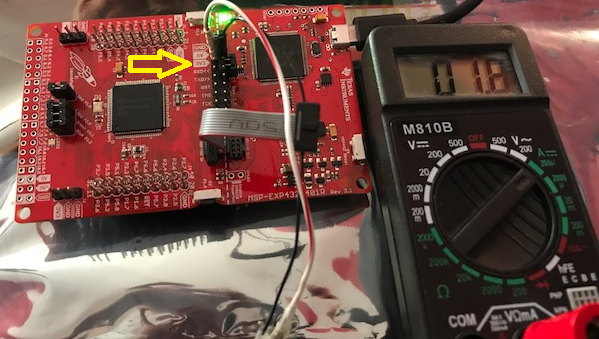

    尊敬的 David:
    如何测量电流? 添加一个电阻器来测试电压? 因为我想确认我的测量方法是正确的。
    BR
    Joe

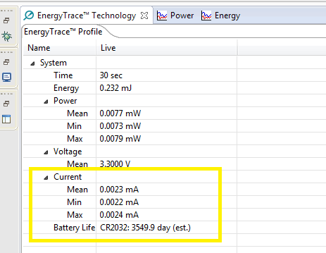

    Joe、您好!
     您可以在 3V3端子之间连接一个电流表。 请查看下图。
    我的测量值为1.8uA。 另一种实现 方法是使用 Energytrace。 测量结果非常接近电流表(2.2uA)
    希望这对您有所帮助。
     David
