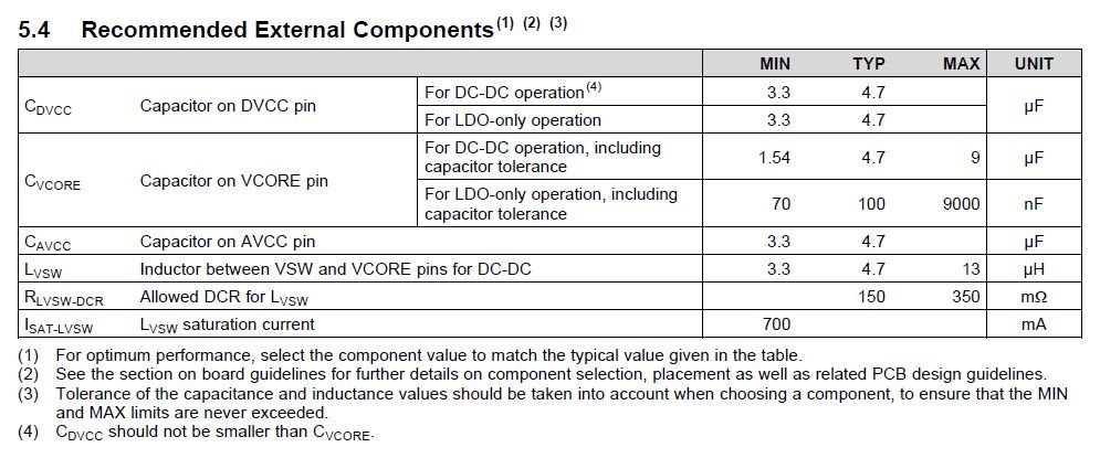

    感谢您的回答。 您是对的、我在 Vcore 上没有电容器。 这会是怎么回事?
    我无法完成恢复出厂设置。 我右键单击"MSP432P401R.ccxml"、然后选择"Launch Selected Configuration"、 最后右键单击"TI MSP430 USB1_0/Cortex_M4_0"、然后选择"Show All Cores"。 之后、不会显示其他内核。 然后、当我尝试"连接到目标"(请参阅下图)时、我会遇到与原始帖子相同的错误。 MSP-FET 器件的过程是否不同?
    它说"推荐"、但我认为组件是必需的、并且这些值是推荐的。

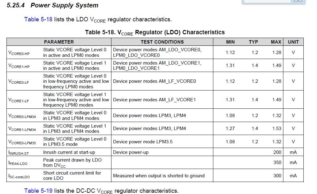

    当我探测 Vcore (无电容器)时、我将获得恒定2.79V、而 DVCC 为~3.24V。 我将以3.3V 的电压为电路板供电。
    您是否有其他要比较的器件?  我建议使用新器件并对 Vcore 施加100nF 电压、然后进行测量。  请注意、这用于 LDO 操作。  如果您尝试使用直流/直流以在较高频率下获得更高的效率、请使用直流/直流转换器配置的建议值。
    Chris
    我目前唯一拥有的其他器件是 MSP432 Launchpad (修订版1.0)。 我将其插入、当我通过 C10电容器的正极端子测量 Vcore 时(请参阅下面的 Launchpad 原理图)、我将获得大约1.7V 的电压、这似乎仍然高于您提供的表中的值范围。 然而、这仍然比我电路板上测量的 Vcore I 略低(几乎高1.1V)。
