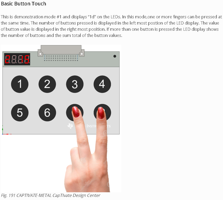

    Vincenzo、您好!
    感谢您的发帖。 如果其应用需要检测多种触控、则需要确保电极矩阵使用互模式、而不是自电容模式(有关  更多详细信息、请参阅 CapTIvate 技术指南>电容式传感基础知识>真矩阵功能部分)。
    首先、我强烈建议他们通读整个 CapTIvate 技术指南、以更好地了解 CapTIvate 的工作原理。 完成此操作后、他们将会看到 CapTIvate 技术指南> MSP-CAPTIF2633开发套件>传感器面板演示> CapTIvate-metal 演示>基本按钮触摸 部分、其中介绍了如何检测多个按键。
