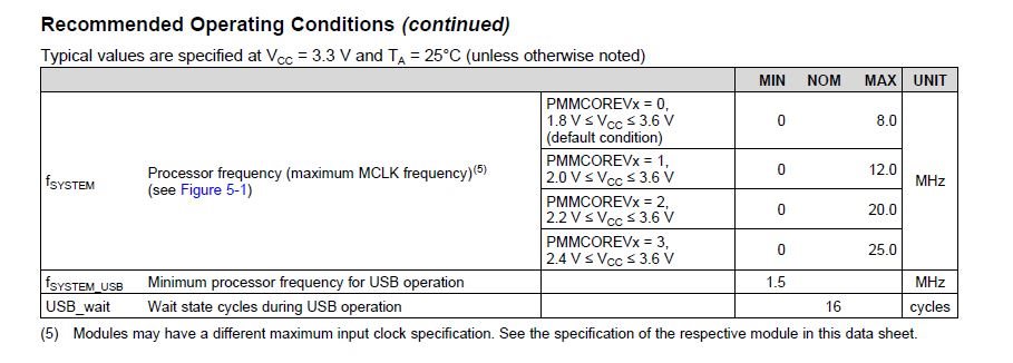

先生们!
很抱歉打扰你。 我使用的是具有8MHz 石英的 MSP430F5528。 频率刚好处于内核功率增加的限制。 我的软启动时间很短。 使用0内核电压电平是否可靠、或者我必须使用1级电平?
John Korsh。
    晶体频率与此无关;只有当 MCLK 高于8MHz 时、才需要增加 Vcore。 (请注意、USB 要求 PMMCOREV = 2或3。)
    无论如何、对于 PMMCOREV = 0、8MHz 是允许的最大值。 您不需要增加它(如果您增加它、则不必等待)。
    尊敬的 John:
    根据数据表、内核电压电平0的最大频率为8.0MHz。 因此您无需使用内核电压电平1。
    请参阅 MSP430F5528 数据表
