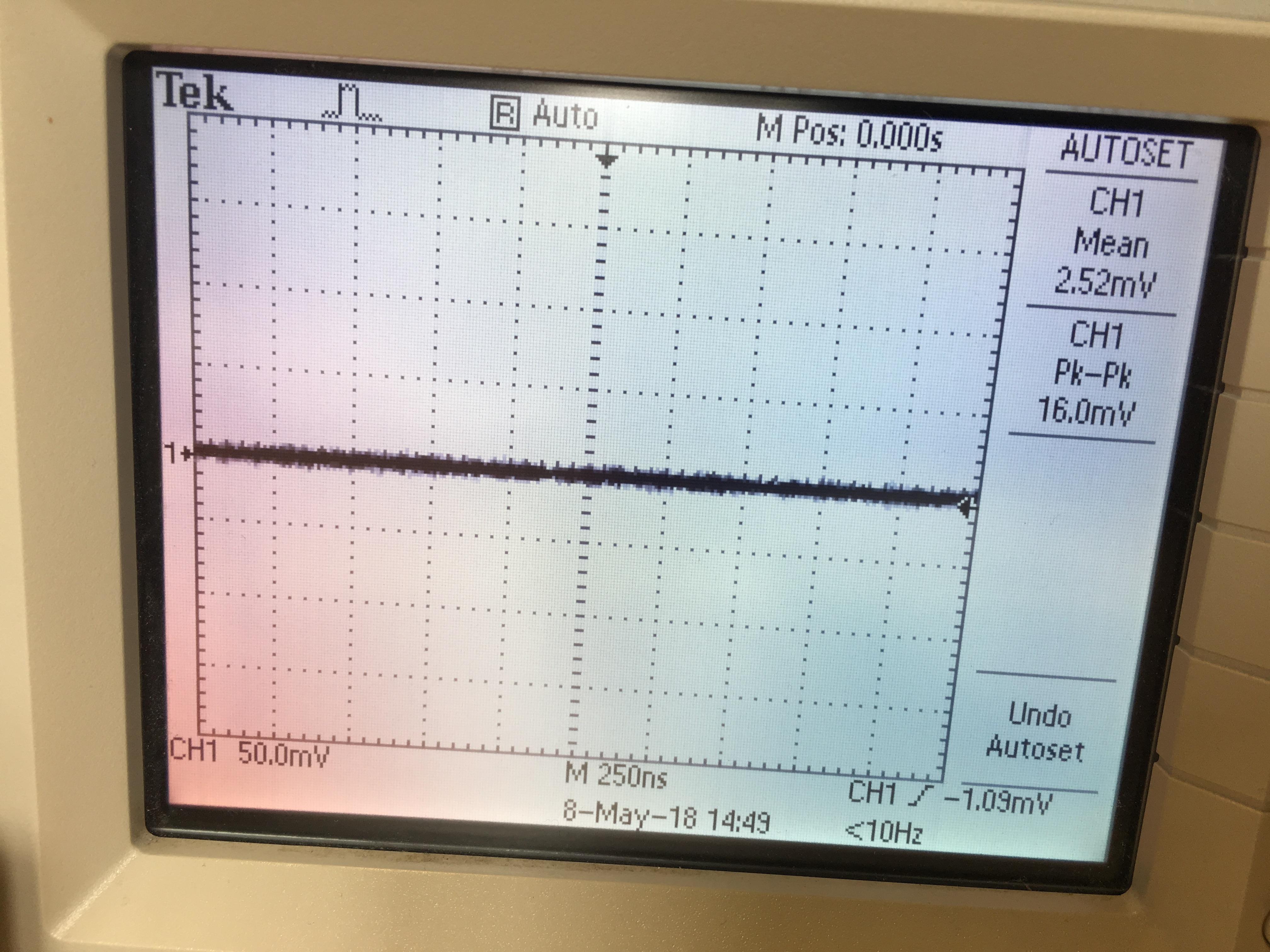

    您好 Murat、
    因此、如果 Booster Pack 未充电、我想检查一些事项。
    仅在连接电池(无 uUSB 充电电缆)的情况下、您在连接器接头 J1的3V3和5V 引脚上测量的电压是多少?
    我相信您已经做到了这一点。 但为了确保开关 S1翻转为"充电"、对吧?
    当电池从"BATT"连接器断开、并且 uUSB 连接的电源连接到 uUSB 母连接器"USB 充电输入"时、请测量 BATT 连接器的"-"和"+"上的电压。 此处首选示波器示波器捕获。 SW 也必须设置为充电。

    嘿 Joel、这里是您要求的测量值(我也添加了断开连接的测量值)。
    当 USB 断开连接、电池连接且 S1连接时、这是 J1的3.3V 输出
    当 USB 断开、电池连接且 S1打开连接时、这是 J1的5V 输出:
    当 USB 断开连接、电池连接且 S1导通时、这是 J1的3.3V 输出:
    当 USB 断开、电池连接且 S1导通时、这是 J1的5V 输出:
    这是电池断开连接、USB 连接且 S1断开时在 BATT +和-之间测得的电压:
    这是电池断开连接、USB 连接且 S1打开连接时、在 BATT +和-之间测量的电压:
    您好 Murat、
    电池在最后一次示波器捕获后看起来完全耗尽。
    为了进行全面披露、对于上次示波器捕获、我正在寻找一个代表充电器固有电池检测算法的方波。
    进一步检查原理图并根据您提供的数据、您能为我再测量几个点吗?
    请测量 TP6 (LDO)和 R9的直流电压(NTC 监控器、PCB 丝印上面有白色圆圈的监控器)。
    我怀疑充电器超出充电的有效温度窗口。 为该设计选择的电阻器在考虑容差的情况下、可以将充电器推入该范围。
    Joel H
