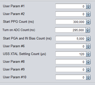

    感谢您提供配置文件。  您的计时设置看起来是关闭的。  MSP430FR6047修订版 对于 EVM 上随附的器件、您应使用以下时间标记。  这些参数可在 GUI 的"高级参数"部分找到。  解决此问题后、您可能还会发现、实现800个 ADC 计数不需要那么多的增益。  如果您以这种方式看到更好的信号、请告诉我。  此外、您是如何获得配置文件中所示的启动 PPG、打开 ADC 计数和启动 PGA 设置的?  是否是此默认设置?

    根据 您的建议修改软件参数后 、我得到了更好的信号。 请参考下图。

     此外、我的配置文件中的启动 PPG、打开 ADC 计数和启动 PGA 设置是默认设置。
