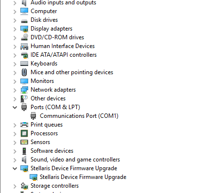

此外、我还在设备管理器中意识到、它只是作为"Stellaris 器件固件升级"进行挑选、我尝试更新了它(结果相同)。

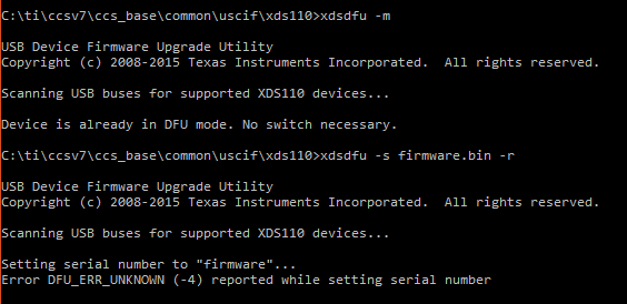

最后、 我尝试跟随目录"C:\ti\ccsv7\ccs_base\common\uscif\xds110"中的.txt 文件、并使用 CMD 运行一些命令、但每当我尝试运行以下命令"xdxdfu -s firmware.bin -r "时、它将失去连接、并指出当我运行"xdsdfu -m"时、它已处于 DFU 模式。 此时、我真的很困惑我的器件正在发生什么情况、以及应该亮起的绿灯、在这些尝试中从未亮起。

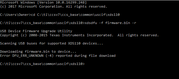

    它是否允许您更新固件?
    xdsdfu -f firmware.bin -r
    如果您尝试将序列号更改为 fimware.bin、我不确定会发生什么情况。 -您是指使用'-f'而不是'-s'吗?

    我仍然收到相同的错误消息

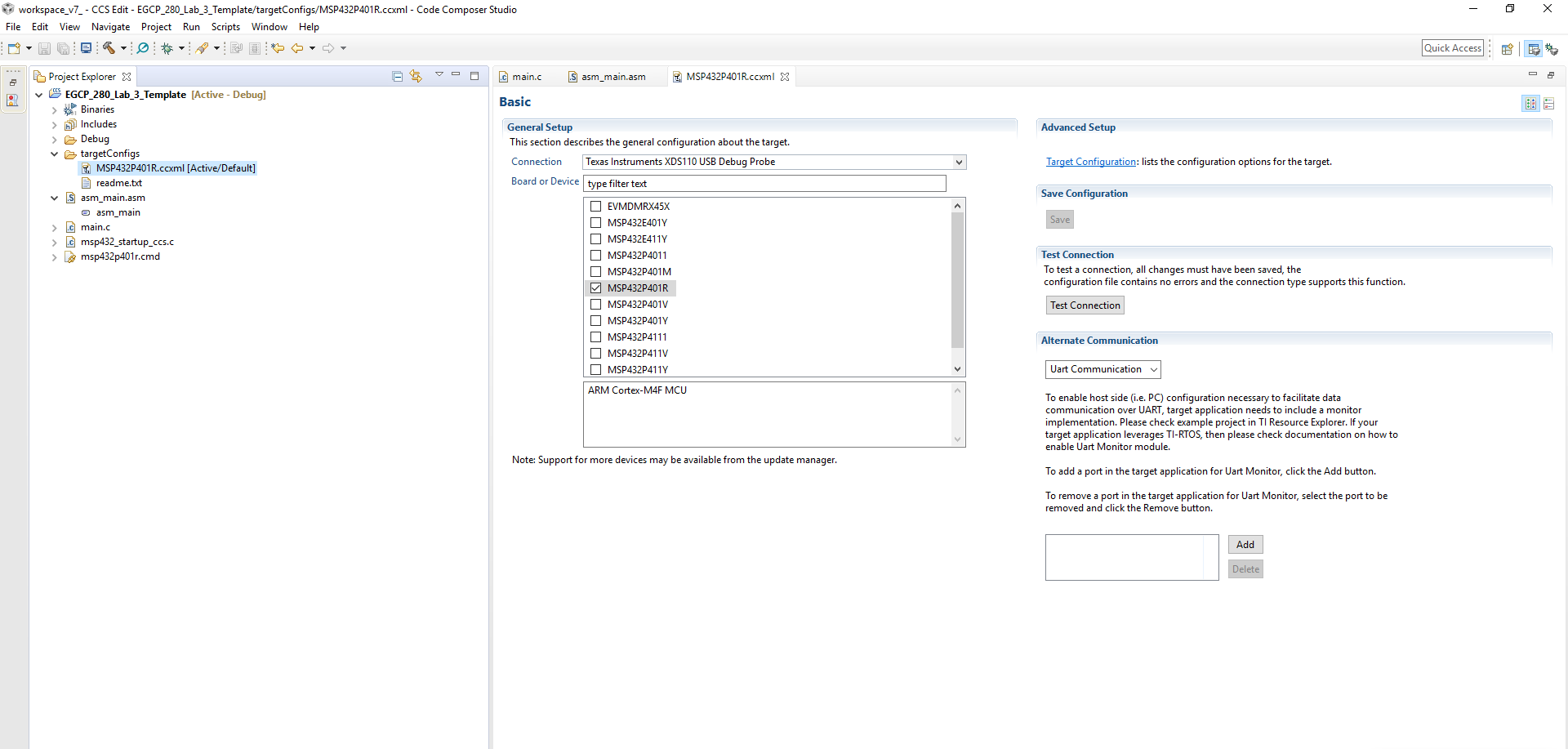

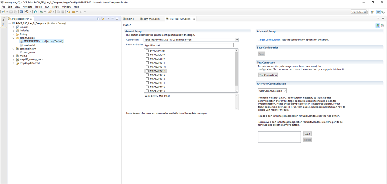

    是否要转至 Project Explorer Window>targetConfige (项目文件夹下的文件夹)并双击打开 ccxml 文件?
    然后、如果可能、捕获图像并发回给我们。
    Hossein 先生
    如果您拔下并重新插入 XDS110、然后查看设备管理器、您会看到什么?  如果它作为 Stellaris 器件固件升级而出现、则它卡在 DFU 编程模式中。 固件未设置或闪存完全空白。  当闪存为空时、Tiva 芯片缺省为 DFU 模式。 在编程模式下、XDS110以这种方式出现是正常的。  XDS110卡在 DFU 模式下是不正常的。
    刷写固件的选项是"-f"而不是"-s"。  但是、"-s"选项实际上应该能够正常工作。  该选项设置顶部闪存扇区中的序列号。

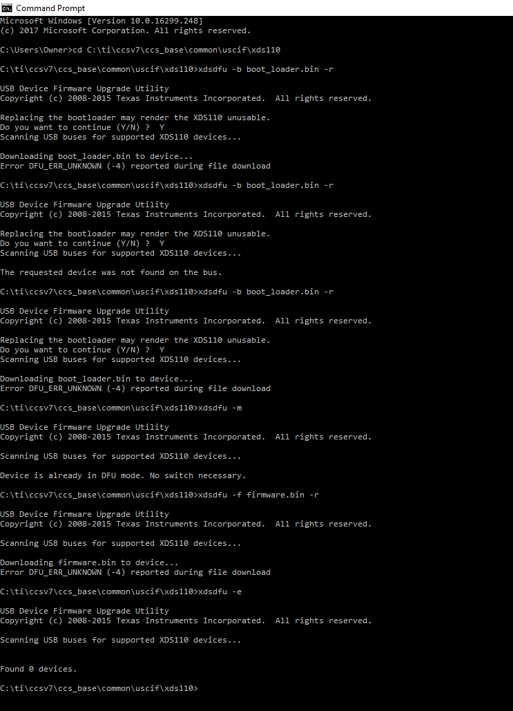

    闪存可能为空。 请尝试以下命令并让我知道发生了什么。  请非常小心、正确键入-b:
    xdsdfu -b boot_loader.bin -r
    xdsdfu -m
    xdsdfu -e
    这就是我在 Project Explorer 窗口中看到的内容
    很抱歉出错了、这是我在执行这些代码行后收到的结果。 此外、如果我收到之前的错误消息("DFU_ERR_UNKNOWN"或未检测到器件)、我取出 USB 并重新插入。
    它可能是有缺陷的设备。 如果我在这里有电路板、下一步将是尝试对 XDS110中的 Tiva 芯片进行出厂复位。 但这需要单独的 JTAG 探头和 Tag-Connect 连接器。
