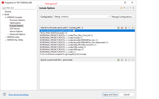

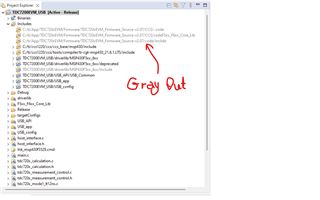

    我添加了 仅在编译器报告错误"无法打开文件"后进行项目折叠 ”来尝试一下。 您也可以通过参考我之前的帖子看到、屏幕截图显示了编译器的"Include Option"设置。
    通过播放重新安装和重新导入项目,我的系统在某种程度上被破坏了,然后我在 PC 桌面上尝试了它。 使用此系统(与笔记本电脑上 Windows 的先前版本相同的操作系统)、我在注释掉所有"#define 后能够编译"Debug Build"而不是"Release Build" "项目源代码文件中的定义。
    此时、我 注意到编译器的"Include Option"设置在"Debug"和"Release"之间是不同的(请参阅下面的屏幕截图)。
    然后、在编辑编译器"Include Option"以使其与"Debug Build"相同后、我仍然无法获得没有错误的"发布编译"。 此外、在切换编译编译构建后、在"Project Explorer"上、两个编译编译构建选项之间的"灰色包含路径"是不同的、请参阅屏幕截图。
    通过笔记本电脑和 PC 获得的结果、让我担心不同的环境(PC)作为变量使用 CCS 和软件包。
    此时、您认为我缺少什么来导致我遇到的问题? 如何避免此问题、以便在使用 TI 的 CCS 开发代码?

    更新:
    我发现我没有按拼写错误正确设置路径。 在 PC 中修复了"包含选项"之后、我可以通过"调试"获得相同的结果。 修复笔记本电脑操作系统后、我将再次尝试它、以查看是否与 PC 有任何差异。
