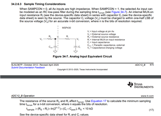

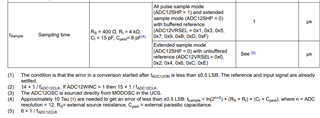

在数据表中、我阅读了8.13.10.2 12位 ADC、时序参数。 该 ADC 的最小和最大频率范围分别为0.45MHz 和5.4MHz。 那么我不应超过 Fadc 最大值(5.4 MHz)、我是正确的吗?
ADC 时钟应小于5.4 MHz。
如何找到 tsample time? 是否有计算 tsample 的公式?
在 μs 表中、最小采样时间提到为1 μ s、而最大采样时间是多少?
假设我希望以1ms 的时间进行采样、并且我的 Fadc 时钟为 MODOSC (5MHz)。 我必须为 ADC12SHT 位选择什么值。

    您好、Sarwath、
    以下是用户指南第875页中的采样时间说明。
    您可以 在数据表第59页找到该参数。
    赵宇豪您好!
    我已在用户指南的第875页中阅读了有关采样时间的说明。 给定的公式 讨论了最小 采样时间。 我想知道 MSP430FR6043的最大采样时间。
    我知道最小采样时间为1μs μ s。 最高采样??

    对于 tsample max 没有限制。 这取决于您的应用。
    如果您的应用不考虑实时、则可以尽可能选取较大的值。
    好的。 那么 ADC 时钟的最小和最大范围如何?
    是的、您可以在数据表中找到相应的范围。
    不要将采样时间与 ADC 进行测量所需的时钟相混淆。 当你告诉它获取一个采样-甚至相隔几小时-时、它将在 fadc 下运行以实际执行转换。
