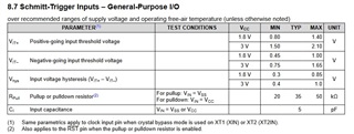

我在 设计中使用的是 MSP430F5438AMPZREP。 GPIO 的 VIH/VIL 是多少。
我将使用很少的 MSP430组来监控不同的电源轨。 我的电源轨为0.75V、0.85V、所有高于1.1V 的电压都将使用分压器缩小至1.1V。
谢谢。
什法利
    它们是施密特触发器输入、因此电平会因状态而异:
    不过、您真的是在使用 GPIO 监控电源吗? 还是使用 ADC 进行测量? 在这种情况下、最大/最小电压为 Vdd+0.3和-0.3V。
    将其添加到 Keith 的答案中。
    与 VIH 最接近的一个点、即保证将您的输入视为高电平的电压、基本上是 VIT+的最大值、同样、对于低电压(VIL)、请查看 VIT-的最小值
     如果您不熟悉这种输入拓扑、您可以查看我们的"了解施密特触发器"(SCEA046)应用简介。

    1.是否可以使用软件编程来更改施密特触发的最小值和最大值。
    2.如果 GPIO 引脚的电压为1.1V,施密特触发器是否会将其视为三态。
    [/报价]
    无法在软件中配置或更改这些阈值、这些阈值基于硬件。
    [/报价]
    它不会考虑三态、但假设您在1.8V 电压下运行、在0->1.1V 的低->高转换期间、您将发现施密特触发器可能会也可能无法识别逻辑高电平。 从高电平到低电平(1.1V 到0V)、您不会有任何问题。
