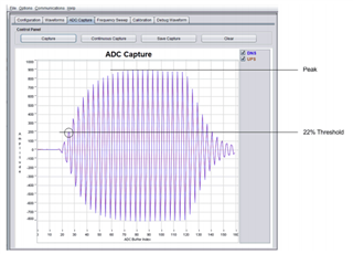

在 https://dev.ti.com/tirex/explore/node?node=A__AJlj95sxbE600AgGSpHgoA__com.ti.MSP430_ACADEMY__bo90bso__LATEST 中、介绍了如何通过以下公式来确定近似的 ADC 启动  ADC 开始采集时间=(超声波路径长度/声速)–10us 。 这意味着我必须找到该值作为第一次捕获的点、还是使用该值来配置使用 GUI 的设置?

    这是正确的、您可以尝试更改该参数以将 ADC 波形移到中心:

    如以下页面所示:

    谢谢你。 但我必须更改哪个参数?
     1.在参数说明中显示了脉冲启动和 ADC 捕获之间的间隙(us)。
     2.打开高级参数中的 ADC 计数(ns)?
    正如我说过的、更改第一个选项对头文件没有影响。
    请帮帮我。
    尊敬的 Sukho:
    您需要更改以下内容:
     1.在参数说明中显示了脉冲启动和 ADC 捕获之间的间隙(us)。 [/报价]
    然后按"Request Update"按钮可同步更新这些参数。
    约翰逊
