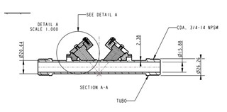

以 TI 应用手册 slaa949为指导:"对 PVC 管的进水进行钳制"; 我们目前正在使用制造商 Jiakang 的50°、1 MHz 传感器开发我们的3/4英寸超声波水表(与应用手册相同)、在下图1中、我们展示了它和传感器的原理:
我们使用 Superlube 或 Molykote 润滑脂、因为如果没有这种润滑脂、我们将无法获得收到的信号

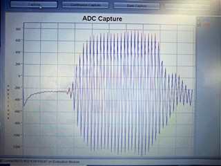

使用与 slaa949相同的配置参数时、请注意:

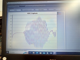

我们得到了增益为22.8dB 的良好信号电平:
当增益为25.8dB 时、我们还能得到良好的信号电平:

    Unknown 说:
    我们获得了22.8dB 增益的良好信号电平:
    这对我来说不是一个快速的好捕获。 此采集中有较大的直流失调电压。 您可能需要  根据捕获数据将 USS_userConfig.h 中的 USS_ALG_CALIBRATED_UPS_DC_OFFSET 和 USS_ALG_CALIBRATED_DNS_DC_OFFSET 的设置更改为大约-120。 使用此新设置编译工程、然后将其编程到 MCU。
    信号采样频率建议为3600kHz。 建议将包络交叉阈值设置为35。
    您还可以延长脉冲启动和 ADC 捕获之间的间隙、以避免捕获开始时出现压降。
    完成这些更改后、您可以打开"Waveforms"窗口、然后运行流量测试。 首先是检查 dTOF 和 absTOF 值在 整个流量范围内是否处于预期范围内。 确保没有循环滑移问题和其他意外行为。 然后您可以进入校准过程。

    使用上述4种 FMW 更改构建项目后;使用 GUI、加载  TI 应用手册 slaa949的配置:"对 PVC 管的进水进行钳制"; 在试用 ADC 捕获之后、我们可以看到 偏移保持不变、请查看以下视频的第二35:
    e2e.ti.com/.../4.GUI_5F00_Con-cambios-CCS.mp4
    当我们在 GUI 中应用您的其他建议时:
    我们看到捕获的信号确实会改变、但失调电压保持不变。请您给我们您的评论/建议、以便我们可以消除失调电压、因为到目前为止、我们还无法做到这一点、而且我们无法继续进行校准。 非常感谢。

    我们从 TI 应用手册"slaa949"中获取22.8dB 的增益 、适用于具有传感器面对面几何形状的 PVC 管中的钳位型传感器、但在本例中、我们将使用"V"配置、因此信号振幅较小、因为它必须抖动:
    是否建议增加增益?
    直至有什么价值? 该芯片允许高达30.8dB 的衰减

    我将尝试所有选项来降低增益设置。 高增益设置意味着原始信号不够强、并且具有不良的 SNR 性能。 它可能导致很多意外问题和不良信号。
    我也不喜欢在无创仪表中使用"V"型的想法、管道中的弹跳会降低信号强度。 如果可能、我建议重新设计管道。
