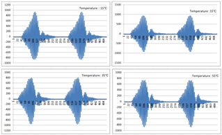

    尊敬的 Dhivya:
    此处仍然有太多噪声? 您是否尝试过另一个 EVM 板或其他管道? 您是否在 GUI 中看到过 DTOF 数据? 您应该能够在 GUI 中找到 dTOF 的 STD。
    该波形将影响最终精度。
    约翰逊

    尊敬的 Dhivya:
    此波形看起来比之前的更好。 但看起来 ADC 波形可能可以改善。

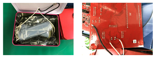

    您可以尝试使用金属盒来屏蔽外部干扰并连接到 GND、如下所示:
    约翰逊
    尊敬的 Johnson:
    感谢您的答复、
    我已按照您的说明操作。此外、还可以尝试使用金属盒来屏蔽外部干扰并接地。 我在下面附上了 ADC 捕获、
    如何解决该问题?
    谢谢。
    迪维亚
    尊敬的 Dhivya:
    该波形看起来有一些问题:
    如何解决该问题?
    [/报价]
    第一个波形看起来更好、如果可以满足您的要求、您可以尝试检查 dTOF 和 AbsTOF 数据。 可以增加增益以将 ADC 峰值保持在900左右。
    约翰逊
