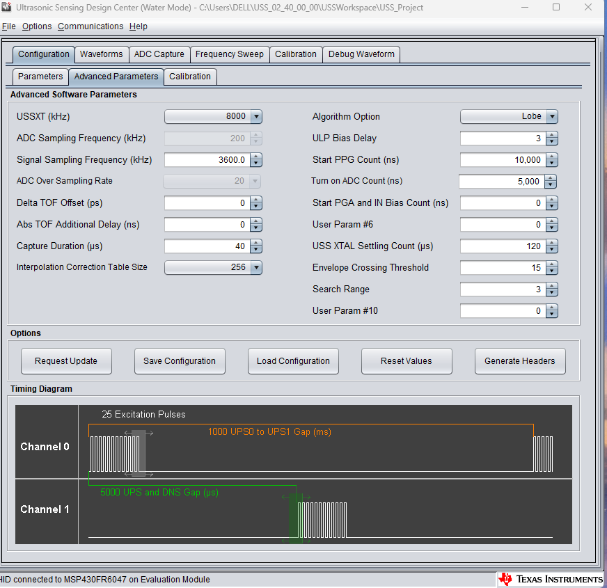

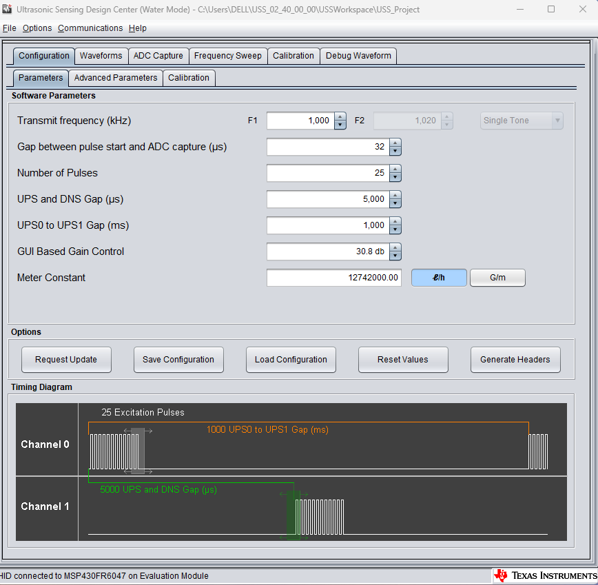

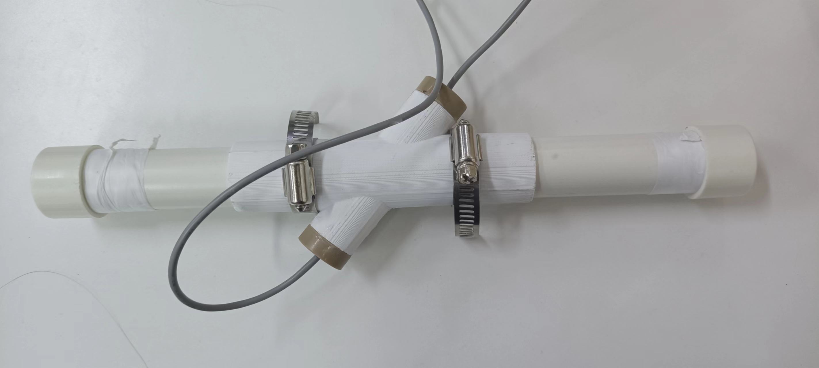

客户希望 在 TI.com 上重现此程序、 夹住 PVC 管的水表
它们使用与上述链接相同的3D 打印结构和传感器、并准备零流量检测。 一个25 mm PVC 管、换能器角度为50度、构造如下:

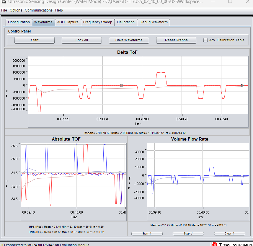

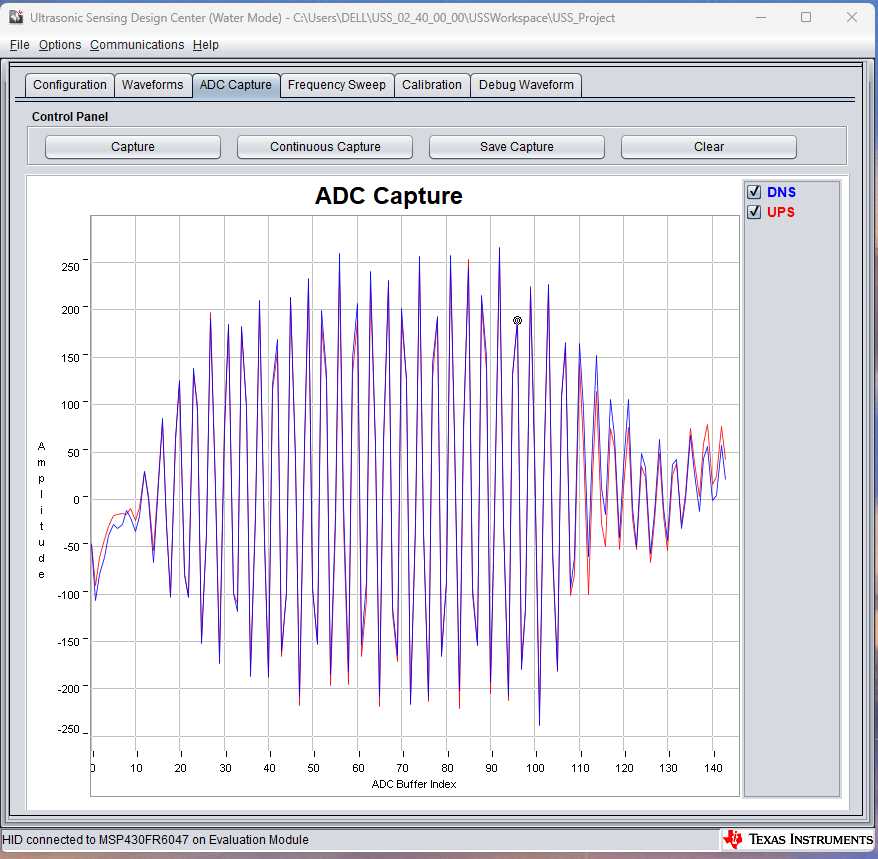

从上部计算机检查数据时、可以发现 ADC 采样值太小、峰值仅在200左右、存在明显的失准。 此外、计算流程时会发生数据跳闸。  测量结果与以上链接中给出的方案有很大差异。
上部计算机配置如下:
您能帮助检查这个问题吗? 谢谢。
