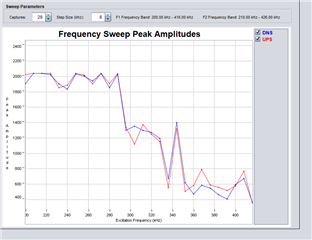

大家好、我目前正在使用 MSP430FR6043进行气体测量。
我将尝试获得足够的波形、并在已知可与5994搭配使用的良好绝缘外壳中使用400kHz 换能器。
使用 USS 应用程序上的 F1至 F2 Sweep 函数时、我可以获得一个与5994上旧波形类似的好波形。
根据我的理解、这是一个"好波形"、而且看起来也与我们对5994的预期非常相似。 使用频率380-420。
这里是整个捕获的全图、ADC 窗口更大、以供参考。
我相信在这里、我可以看到启动、然后是频率扫描、并具有一些良好的放大率。 (此处的增益为8.7db、频率在380-420之间)
但是、如果我尝试在400kHz 左右使用单频调获得波形(所示的频率扫描图应提供良好的振幅)、那么无论我如何调节频率、脉冲或其他任何东西、我的波形都根本无法正常显示。
除了窗口调整和采样率改变外、这是相同的设置、以便更好地看到波形。 我必须遗漏有关单频/双频与频率扫描设置的信息。 脉冲数对波形的输出方式也几乎没有影响(该示例设置为24个脉冲)。 除非我存在误解、否则我应该能够找到一些设置、从而为我提供与频率扫描对应的具有单音的波形类似的波形。 我一定要错过一些东西。
感谢您的任何帮助。

    你好,Dylan,谢谢你的帮助。
    下面是使用单音调选择的频率扫描、从350kHz 到大约500kHz。 我的换能器为400kHz、我们在5994上成功使用了~400kHz。
    这里是扫描频率、但从较低的频率开始。
    现在、有趣的是、如果我在配置选项卡中使用"F1至 F2 sweep"模式将其设置为频率扫描、我会得到非常不同的结果。
    这一趋势基本持续下降。 在我看来、无论"F1至 F2 sweep"选项与"Single Tone"或"Dual Tone"选项之间的变化都完全改变了我的所有结果。 所有这些都是在相同的增益设置下获得的。

    您好、Sam、
    我收到了有关您问题的建议:
    我们不再建议任何人对气体计量应用使用单音。 无论您调整了多少其他设置、单声调都无法为您提供良好的读数。 F1至 F2扫频、也称为多频、可让此器件获得更好的读数、因此我们推荐它用于所有气体计量应用。
    根据这些信息、我建议您也在应用中使用 F1至 F2扫描。 我还想问:最初是什么让您决定切换到单音模式?
    感谢您对此问题的耐心解答。
    单音大多是我只是尝试一些故障排除,我一直被认为双音将是我认为"多音"是什么,没有连接点"F1至 F2 Sweep"。 将设置更改为多音确实会给我带来更好的结果。 我现在遇到了与算法相关的另一个问题、但为了保持一致性、我将为此创建一个单独的东西。 感谢您的帮助。
