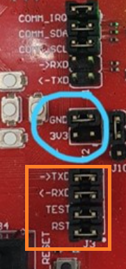

    有一些想法会导致3号 EVM 无法按预期工作。
    首先需要检查的是电源。 建议为 EVM 板使用外部电源以获得最佳性能。
    您可以从块1供电。 然后将开关转至块2中的 EXT。 然后移除块3中的 VCC 跳线。

    您好、Kim、
    好的。 尝试移除这四个跳线。 如果噪声是通过 GND 引脚发出的、则尝试使用其他笔记本电脑或其他 USB 端口。
