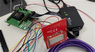

image1:我的环境

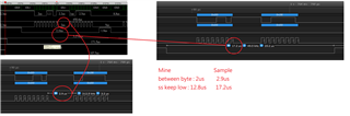

    我的项目的 WriteByte 样品瓶比样片项目快、因此我添加了一些延迟命令来匹配样片图、特别是用于通过 MOSI 传输数据。
    引脚 MISO 无法控制。 在步骤9之后、可能会升高、但步骤后的样品瓶仍然太密集。
    添加延迟。 我的逻辑分析与样本非常相似、引脚 Miso 除外。 但在 DM1接收模式下、它仍然没有应答。
    1.我想问您 MISO 引脚的反馈协议? 为什么它会变得很高。
    2.bit_CLK 也来自 AFE。 为什么看起来正确、但 MISO 不正确。

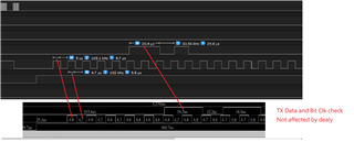

    image1:DataClkCheck
    图像2:普通比较
    Image3:TxData 和 BitClk 检查
    Image4:MISO 数据(问题!!!)

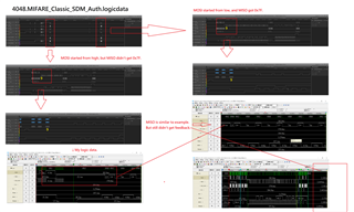

    我正在学习4048.MIFARE Classic SDM_Auth 并在下面找到一些信息
    此数据表明 Mifare 过程执行了两次。
    区别在于:
    MOSI 从高电平或低电平启动。
    2.MISO 状态在步骤9之后、无论它是否获得0x7F、它都始终可以在示例中获得串行时钟。
    我将 Mifare 过程分为两部分;第一部分是用于传输数据的 SDM (步骤9之后)、第二部分是用于接收数据的 DM1。 上次我添加了一些延迟以匹配示例数据、但我无法获得反馈、来自 MISO 的数据也不同。
    因此、我将7970ABP 更改为另一个。 在第9步后、我可以得到非常相似的 MISO 波形、但我仍然无法获得反馈。
