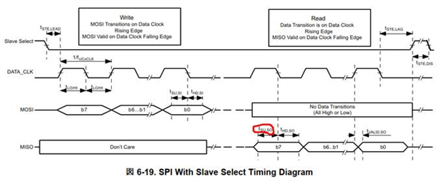

TRF7960A 的数据表指出、Tsu、SO 从 MISO 变化变为 DCLK 上升、如下所示。 这是误导性下降沿吗? 第一个位也很短。
TRF7970A 的数据表指定了一个下降边沿。
< TRF7960A 的数据表:SLOS732G >
< TRF7970A 的数据表:SLOS743M >

    好的。 您认为 TRF7960A:SLOS732G 数据表中的 Tsu、SO 时序是正确的。 对吧?
    在图6-17中、B7位似乎非常短。 TRF7960A 数据表中的具有从器件选择时序的 SPI:如 上所示的 SLOS732G。 它们不是一个数据时钟。
    让我确认 它实际上是 https://www.ti.com/lit/sloa140中 的一个数据时钟周期、您在下面提到过这一点吗?

    详细检查 TRF7960A 数据表的图6-17后、我发现该图不正确。 它还在读取模式说明中指出了错误的 MOSI、而不是 MISO。
    请使用正确的文档 sloa140。
    MISO 线路上的数据输出将在读取模式下的上升时钟边沿上激活、而数据将在下降时钟边沿上获取。
    Helfried

     Tsu 的定义是什么?
    我想确认数据表中的以下参数时序定义。  sloa140中没有这样的信息。   规格适用于哪条边沿?
    Tsu、SO MISO 输入数据建立时间
    THD、因此 MISO 输入数据保持时间
    tVALID、因此 MISO 输出数据有效

    让我们看看在考虑一般功能时是否会闭上一个。 主器件希望从从器件读取数据。 主器件将时钟发送到从器件、而从器件在时钟的上升沿更改输出数据、这需要指定的时间 tVALID、那么。 然后、在下降沿、从器件无需执行任何操作、但主器件必须验证 MISO 线路上的数据。
    当使用建议的2MHz 时钟时、从器件将在 MISO 线路上的最大值之后发送有效数据 75ns、250ns 后会出现下一个下降沿、因此主器件的设置时间为175ns。 下一个上升沿发生在250ns 之后。 然后、从器件将再次更改 MISO 线路。 这为主器件提供了250ns + tVALID 的保持时间、因此最小值为250ns + 30ns = 280ns。
    从我的角度来看、从器件侧为 MISO 线路指定设置或保持时间毫无意义。 这是针对主器件而非从器件的规格。
    您能否解释一下此参数为何对您至关重要。

    我知道该规格适用于主器件。  所以客户需要 Tsu、MISO 和 THD 等方面的优势。
    我想确认 MISO 行为与 SCLK 之间的关系。
    我很困惑,如果是 CKPH-0, CLPL-0, MSP430需要 TRF7960A 数据表中的 SPI 时序:SLOS732G。  对吧?

    TRF79xx SPI 读取的时序图指定了一个对输出没有意义的建立和保持时间。 在这种情况下、唯一相关的时序参数是 tVALID 时间、它定义了从上升时钟边沿到 SOMI 线稳定的延迟。 MCU (主器件)将在时钟的下降沿验证 SOMI 线上的数据。 最大时钟速度取决于 TRF 的输出延迟以及 MCU 的设置和保持时间要求。
        应从 TRF 数据表中删除 Tsu、SO 和 THD 的规格、因此对于 SPI 读取、应删除该规格。
