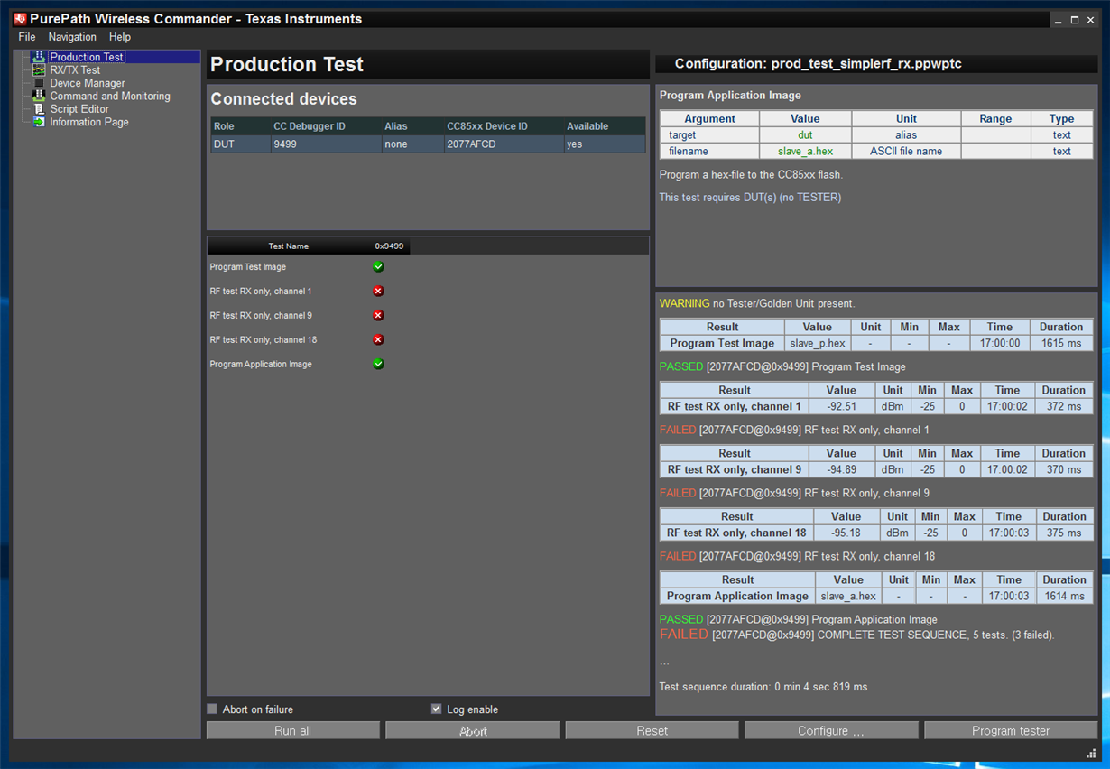

使用 PurePath 无线命令器进行的 RX 测试显示错误。 将问题作为图像文件附加到 Upnida。 如何解决问题?
    原始帖子中的图像未附加。 是否可以尝试使用"插入/编辑媒体"按钮再次发布图像?
    Daniel
      [引用 user="ym Kim "]
    器件型号: CC8530
    [/报价]
    从 PurePath Commander 帮助文档中:
    简单射频测试
    使用连续或调制信号执行射频测试。 频率、TX 功率、样本数和 RSSI 阈值是可配置的。 接收器测量 RSSI 值。 显示的 RSSI 值是删除5个最低采样和5个最高采样后的平均值。 如果平均值高于指定的 RSSI 阈值、则测试通过。
    射频测试有三种运行方式:
      • 完全自动(配置文件 prod_test_simplerf_auto.ppwptc 中的示例。 此测试假设系统中存在测试仪。
      • 仅 TX (配置文件  prod_test_simplerf_tx.pwptc。 此测试不需要测试仪。 结果可通过频谱分析仪或 RxTx 面板进行验证。 操作员需要确认通过/失败。
      • 仅接收(配置文件  prod_test_simplerf_rx.pwptc。 此测试不需要测试仪。 激励信号可能由信号发生器或其他射频器件提供。 也可以使用 RxTx-Panel。
    我用黑体字标出了您的测试的相关要点。 您如何为设备提供激励?
