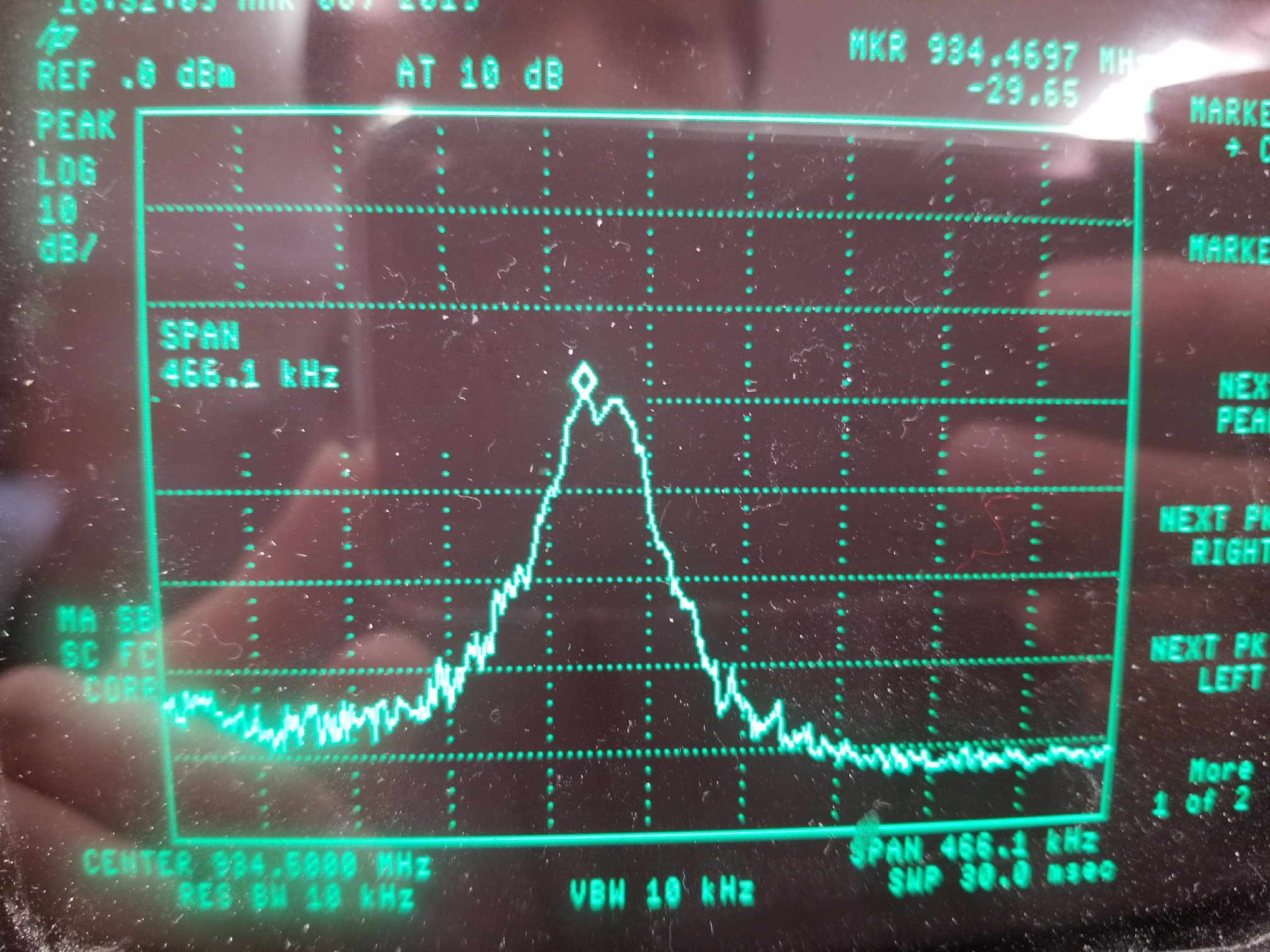

    我们收到的 Excel 表格表明、输出频率高于频带最高端的编程频率。 我没有看到视频、但是否可以看到一些与 Excel 工作表中列出的故障频率相对应的频谱图? 在本例中、我假设 VCO 已锁定、但我想进行确认。
    我从未收到过图、这张图的状态是什么?
    您好、
    客户提供了以下故障频率之一的频谱图:
    ~John
