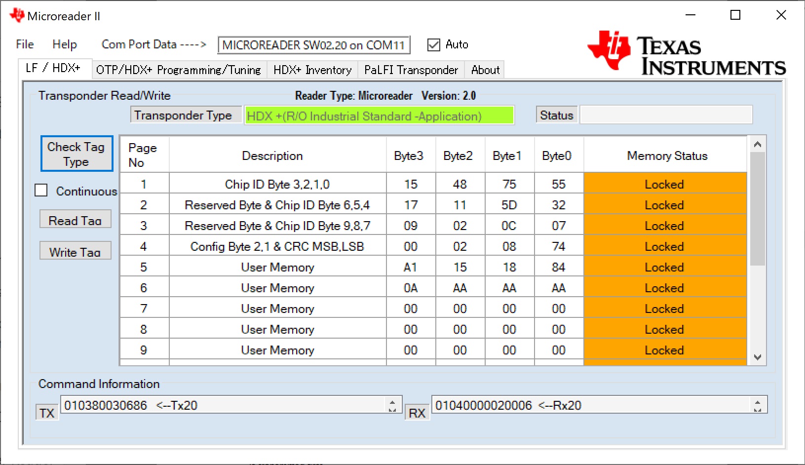

    您好 Ralph、
    我读取 由 MRD2EVM 传输的 TRPGR30ATGC 和 TRPGP40ATGC 的数据。
    我 有两个问题。
    1号)
    我 需要知道 我们通过 MRD2读取的每个数据块。
    您能告诉我每个应答器的存储器映射和相应的命令、命令响应 吗?

    您好 Ralph、
    感谢您的快速回复。
       我对点击 MRD2EVM GUI 上的"Read Tag"时的数据有疑问。
    我推测“Config Byte 2,1”,其附件显示了标签类型,我不知道标签类型和配置字节的组合类型。
    我想通过我们的 GUI 软件确定九种标签类型,请告诉我吗?
    (配置字节2-1:00 02→HDX+ R/O INDTRICTRICAL?)
    Taka
    您好 Taka、
    对于所涉及的应答器、您需要关注的数据是首页中的64位 ID。
    就知道标签的类型而言、这不是配置字节的一部分。 有一个未显示的起始字节被解码以确定该字节。
    如果您想制作自己的 GUI、您需要让 GUI 发布仅读取电荷。
    从这里、您将获得16个前位、然后是8字节的起始字节。 该起始字节将告诉您应答器的类型。
    之后、您将获得64位 ID 和16位 CRC。
    此外、第一个 ID 决定是工业标识还是动物标识。 如果第一个位设置为1、则它是动物应答器。 如果第一个位设置为0、则该位用于工业应用。
