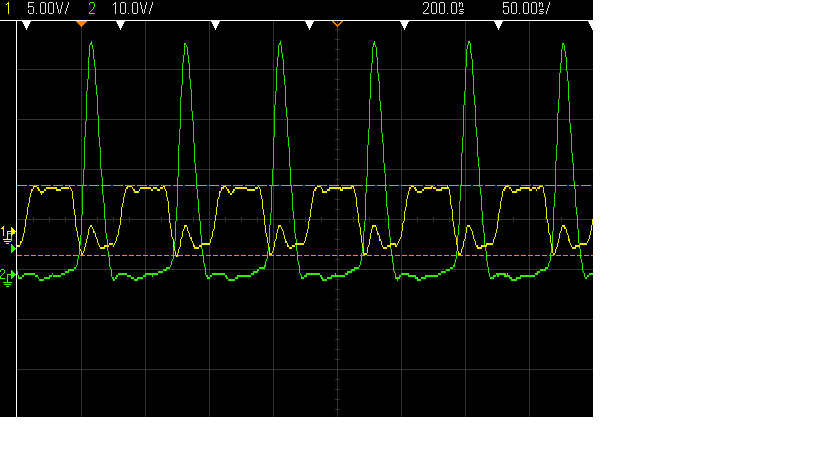

    我获得了这个电路板、它与您的电路有一点不同。
    L101/L104     538nH (替换电路中的560nH)
    L105          422nH (替换 电路中的390nH)
    显示了 VGS (通道1:VPP=7V)和 VDS (通道2:Vpp=47.8V)波形,与文档中的图9相比,占空比更小,峰-峰值更高
    TP03信号(Vpp=19.7V)在阻抗匹配网络(L101/C101/C102/C103)显示后的50欧姆、这是一个良好的正弦波。
    它们是正确的信号波形吗? 如果不是、我应该如何调整这些组件值?

    我已经获得了这个电路板(根据您的仿真电路制作)、它与您的电路有一点不同。
