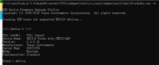

    我想您可能误解了我的意思。 我可以通过您提供的说明获取 XDS110的状态、如下所示:

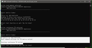

    但现在我将使用 XDS110来测试连续 TX,所以我使用“RadioTestLibrary”(https://software-dl.ti.com/lprf/smartrftm_studio/docs/rtlib/html/index.html)link XDS110故障,但无法连接 XDS110,请参阅以下照片:
    您好 Jason、
    所有测试功能是否都失败? 例如、"读取存储器"和"写入存储器"是否起作用?
    尼古拉伊
    "读取存储器"可以成功执行、如下所示:

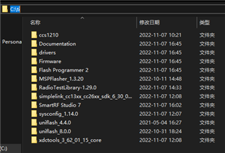

    如下图所示、我使用 SmartRF Studio 7和 RadioTestLibrary-1.29.0、我可以确认线路连接没有问题、因为我可以使用 SmartRF Studio 7正常执行"连续 TX"测试。 ,左侧的图片是我使用 SmartRF Studio 测试的图片7 μ s、这很明显是正常工作的。 右侧的图片是我目前安装的所有 TI 软件。 包括 CCS (ccs1210)和 SDK (simplelink_cc13xx_cc26xx_sdk_6_30_00_84)、但问题仍然无法解决
    您好 Jason、
    我能够再现您的问题。 我将向软件开发人员咨询此工具、并与您联系。

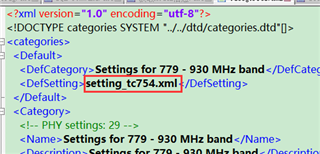

    此问题是由 RadioTestLibrary-1.29.0\source\radio_test_lib_app_ex\main.cp 中的错误导致的。
    设置文件已将名称从"setting_tc712.xml"更改为"setting_tc112.xml"。  需要更新函数 getCategoryAndSetting()。 请参阅下面突出显示的更改:
    然后、您将需要重建应用程序。 您可以在用户指南中找到构建步骤。

    我没有构建 C 程序、我在 CMD 下运行它、我尝试修改以下路径中的文件"C:\ti\RadioTestLibrary-1.29.0\config\xml\cc1352p7_prop_pg10\cmd_settings\category.xml "、将默认配置文件更改为"setting_tc754.xml"、但它似乎仍然无法正常工作

    我更改了文件、但它似乎仍然不起作用。  仍显示"读取 TX 器件的命令设置失败!"  如果目前没有适当的解决办法,我计划以另一种方式加以处理。  目前、我的测试平台由 C#开发、您提供的是 C++程序。  我不知道 C++、所以我想问您是否有 C#构建程序示例?
