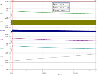

我需要一个可以改变提供给电阻负载的功率的电路。 输入为一致的48V 电压、输出需要根据所需的电流发生变化。 我希望 我可以通过 LM5145和 DAC63204将电压注入 FB 网络来实现该目的。
我 使用 WEBENCH 设计了一个高端电路、它提供了以下内容:
WEBENCH (ID =  A78FCE84726613A0)
我在 TINA 中模拟了一个具有压控反馈电阻器的类似(高端)电路、它看起来稳定:
这可行吗?  我要沿着这条路往下走吗?  如果有任何见解、我都非常感激、我的车轮上没有降压转换器的稳定性。

    感谢您的回复!  这是否意味着 WEBENCH 不应用于此器件?  您能不能就如何充分利用快速入门工具来获得各种输出电压和电流提供任何建议? 一般而言、以这种方式使用 LM5145是否存在任何疑问?
    尊敬的 Jamie:
    很抱歉我漏掉了您的回复。 为获得较宽的 VOUT 范围、我建议设计 Cout (陶瓷)值最低的最大 Vout 补偿。 然后、根据需要固定补偿值并在增加陶瓷 Cout 值的情况下检查最小 Vout。 我不确定 WEBENCH 是否能够处理宽 VOUT、因此建议利用快速入门功能。
