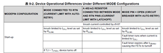

如果 C (dVdt)设置不正确、会出现什么问题?
我知道接通电源时的浪涌电流受到过载电流限制 I (OL)的限制。
如果输出电压上升时间设置(tdVdT)由负载电容 C (OUT)和 I (OL)决定、那么即使 C (dVdT)设置得很小、斜坡时间也不会很长吗?
    电流限制是一个稳态功能。 在启动期间、当 FET 未完全增强时、它不受电流限制保护。
    热环路和热关断可在启动期间保护器件。
    错误的 CdVdT 可能会导致启动干扰、从而使器件进入热保护状态并尝试再次启动。

    R1是否需要800k? 数据表说明了以下内容。
    可以使用较短的值吗?
    请让我再次确认。
    您说过
    >电流限值是一种稳态特征。 在启动期间、当 FET 未完全增强时、它不受电流限制保护。
    >我们有热循环和关闭,在启动过程中保护设备。
    >错误的 CdVdT 可能会导致启动时出现故障、设备可能会进入过热保护并尝试重新启动。
    然而、数据表指出、即使在启动期间电流也被限制为 I (OL)、这是否意味着启动期间电流受 CdVdT 限制?
    我建议 在 VIN 和 UVLO 之间保持800K 的电阻、这将有助于降低从电源到 UVLO 的漏电流。
    之前、我在启动期间的自举电流限制上出错。 该器件在启动期间存在电流限制。
    但保持正确的 dVdT 将有助于无干扰启动、从而有助于降低浪涌电流。
