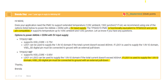

    [报价 userid="564253" url="~/support/power-management-group/power-management/f/power-management-forum/1482918/tps65220-tps6522053-with-vsys-5v-pvin_ldo1-5v-vsel_sd-pulldown/5700027 #5700027"]如前所述、sd_VSEL 下拉并不是实际将 LDO1从旁路模式更改为 LDO 模式。  [报价]
    旁路模式的名称意味着 LDO1可以在负载开关和固定 LDO1 1.8V 之间切换。
    我在另一个线程中找到了关于 e2e 的更多信息:
    e2e.ti.com/.../tps65220-pmic-features-understanding
    =>确定
    我的初始问题是:如果我下拉 TPS6522053版本 PMIC 上的 SD_VSEL 引脚、我可以为 LDO1提供5V 电压吗?
    e2e.ti.com/.../tps65220-tps6522053rhbr
    https://e2e.ti.com/support/power-management-group/power-management/f/power-management-forum/1327735/tps65219-tps65219-without-output/5053034?tisearch=e2e-sitesearch&keymatch=TPS65219%2525252520VSEL_SD#5053034
    1) Brenda 对 TPS65219 版本的回答适用于 TPS6522053?
    2) 2) 如果 TPS6522053的行为与 TPS65219类似、我可以应用 Brenda 的建议、并在 SD_VSEL 上具有5V 输入和下拉电阻器、您能否确认这一点?
    谢谢你
    Thomas
    您好、Thomas:
    是的、根据 Brenda 的回答、这在 SD_VSEL 下拉的情况下非常有效、可将 LDO1设置为固定 LDO 模式。
    我可以确认 TPS65219和 TPS65220在功能上完全相同、-220只是具有扩展温度范围。
    因此该方法适用于 TPS6522053。
    感谢链接相关线程、 希望这能清除这些内容。
