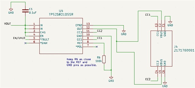

我构建了一个 USB-C 电源/充电板、该板使用 TPS25821控制器进行 Type-C 通信。 TPS25821由 LM5176降压/升压稳压器以5.2V 电压供电。
出于某种原因、Android 设备不与 TPS25821进行通信、我不明白这是为什么。 我尝试了两个独立的 Android 设备。 每个引脚都会向我发出通知、指示充电器连接不正确、并且每个引脚仅从 TPS25821中消耗0.5A 电流。 不过我的苹果手机运行的非常好、能够协商1.5A 的 Type-C 电流并成功实现快速充电。 我还尝试了多种不同的充电电缆、但仍然存在相同的问题。
编辑: 经过进一步探测、我发现当连接到 Apple 或 Android 设备时、CC1引脚上只有0.1V、而 CC2引脚上有1V。 这是否正常?
下面是我的 TPS25821电路的图片:
VOUT 网标签来自 LM5176的输出端
EN/UVLO 网络标签通向 LM5176上的 ENABLE 引脚
    尊敬的 Stephen:
    感谢您联系我们!
    TPS25821不支持 BC1.2充电模式。
    您测试的 Android 手机是哪些? 您能否提供 CC1、CC2和 VBUS 的示波器捕获?

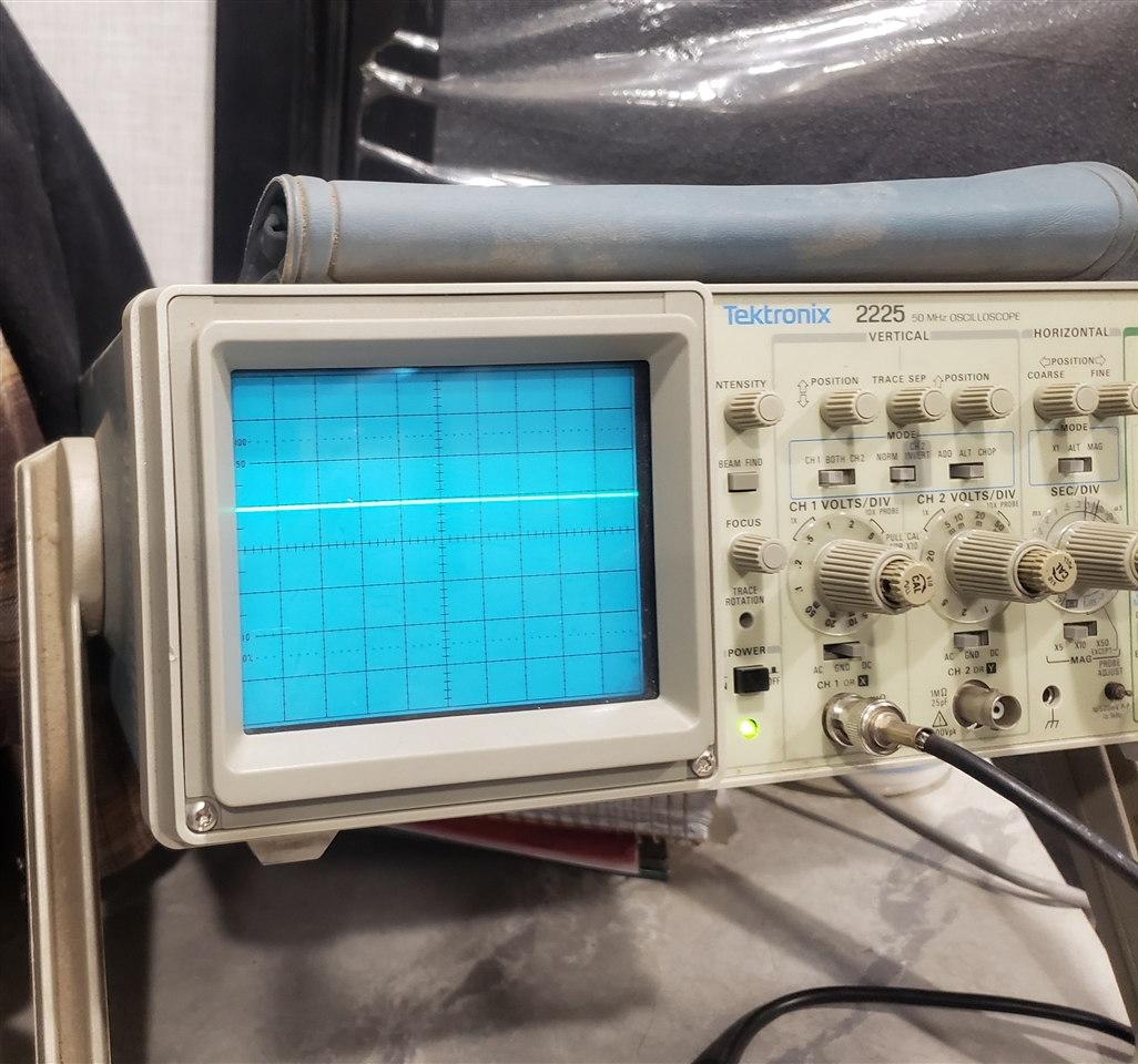

    下面是插入 iphone 并充电时示波器上 CC1和 CC2引脚的一些快照;它们完全平坦、看起来像零通信。 CC2显示大约1V、而 CC1显示大约0.1V
    CC2:
    CC1:
    我使用的 Android 手机是三星 Galaxy S9+和三星 Galaxy E
    我还想补充一点、当将电缆插入充电板但未连接任何器件时、两个 CC 引脚的读数均为3.7V、而 VBUS 引脚的读数为0V。
    奇怪的是、我的两根电缆在一个引脚上仅显示3.7、在另一个引脚上仅显示0V。

    在 Android 手机上观察到的行为可能是因为这些手机设计为使用特定协议(如 QC 或 USB-C PD)进行充电。
    如果您有其他问题/疑虑、敬请告知。
