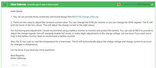

我应该使用哪种工具在捕获的内容中检查 BQ25750_Design_files 的内容?
2.
我正在尝试使用 BQ25750为12Vx6 (总共72V)串联铅酸电池构建一个电路。 是否有我可以参考的示例?
    我们正在进行检查、我们将回复您。
    宁。
    Hello Park,
    您可以使用 Altium 来查看这些文件。
    Christian。
