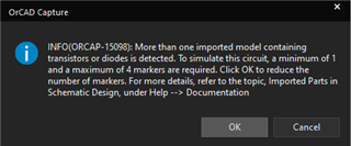

    您好、Varun
    我尝试插入两个与库不可用性相关的错误消息快照。
    但是、我确实有另一个问题:Cadence Capture 和 PSpice 可以在安装了 Altium 的同一台计算机上运行(不一定同时运行)? 为什么我问:两个程序套件都有扩展名为".lib"的库文件,我当前的设置将".lib"扩展名识别为 Altium 库文件。 我无法删除或更改后者。

    嗨、Meyns、
    关于缺少的库、您是对的。 由于缺少库、模型中的一个组件未定义。
    我已经更改网表(.lib)来解决此问题。 您可以尝试使用以下项目文件。
    e2e.ti.com/.../slum911x.zip
    在尝试仿真时、您可能会收到如下所示的一些错误/警告。 只需点击"OK"、然后重新运行仿真。
    在同一台机器上运行 Cadence 和 Altium 应该没有问题。 我的 PC 上同时安装了两个软件。 将.lib 文件添加到 PSPICE 工程(.opj)中、并链接到符号(.olb)文件。 因此、PSPICE 将能够检测.lib 并加载它。

    您好、Varun
    对于一些人来说,我认为系统的安装有一个严重的错误。
    因为我收到以下消息:
    报价
    --- 信息(ORPROBE-3209 ):模拟配置文件: 启动-转换-------
    信息(ORPROBE-3183 ):模拟运行...
    **配置文件:"startup-tran" [ F:\PSPICE MPZ\TPS628513\tps628513_trans-pspicefiles\startup\tran.sim ]
    读数和检查电路
    电路已读入并检查、无错误
    info (ORPSIM-16627):在设计中检测到以下导入模型:D_D (tps628513_tran_x.lib)、D_D1 (tps628513_tran_x.lib)、D_D111 (tps628513_tran_x.lib)、X_U1.X_U30.d_D1 (tps628513_tran_x.lib)、T_U1.x_Trans (tps628513_x.lib)、U1.x_x.x_tran_x.x_x_x.lib) X_U1.X_U6.X_U629.d_D1 (tps628513_tran_x.lib)、X_U1.X_U6.X_U630.d_D1 (tps628513_tran_x.lib)、X_U6.X_U6.D_D1 (tps628513_tran_x.dlb)、X_U1.X_U6.X_U839.d_D1 (tps628513_tran_x.lib)、U835_U835_U8_x.lib (t28513_U835_U8_Trans)、U810.x_U835_U8_U810.x_Trans (t28x_U8_U835_x.lib) X_U1.X_U9.X_U629.d_D1 (tps628513_trans_x.lib)、X_U1.X_U9.X_U630.d_d1 (tps628513_843_x.lib)、X_U9.X_U98.d_D1 (tps628513_trans_x.lib)、X_U9.X_U9.X_U840_d1 (tps628513_trans_x.lib)
    错误(ORPSIM-16583):检测到多个包含晶体管或二极管的导入模型。 要对该电路进行仿真、需要至少1个迹线、最多4个迹线。 减少布线数量并再次进行仿真。
    错误(ORPSIM-16583):包含晶体管或二极管的多个导入模型
    照射行程已中止
     总作业时间(使用规划求解器1)  =       1.44
    INFO (ORPROBE-3188):模拟已中止
    无报价
    以上全部引用是我从输出窗口复制和粘贴的内容。

    嗨、Meyns、
    即使显示此错误消息、如果您再次点击运行按钮、仿真仍应该运行。 您可以尝试一下吗?

    您好、Varun
    好的、谢谢、我最终使仿真运行。
