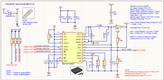

我们在硬件设计中使用 TI BQ24103ARHLT 充电器 IC 来为2节锂离子电池充电。 但 IC 似乎无法正常工作、电池也没有充电。 我们将使用9V 750mA 适配器进行充电、而在插入适配器后、我们将使 PG 变为低电平(内部 MOSFET 导通)。 当电池未连接时、我们将在输出端接收到脉动信号(可能是电池检测方案)、并且在电池连接后、输出会升至已连接电池的恒定电压(电池电压为8.15V)。 IC VTSB 引脚提供3.15V 输出、输出通过分压器和 NTC 共同提供给 TS 引脚。 在 TS 引脚上、我们将获得1.02V 的电压。 但即使满足所有这些条件、电池也不会充电。 两个状态引脚均已关闭、请尽快为我们提供解决方案。 我已经附上了输出波形和原理图。
IC 引脚的电压电平如下:bat (14)--> 8.15V、ce/--> 0V、cells --> 8.88V、in --> 9V、SNS --> 8.07V、 STAT1 --> 7.47V、STAT2 --> 7.52V、TS --> 1.02V、VTSB --> 3.15V

    TS 引脚电压过低。  充电器认为电池温度过高、无法充电。
    35.1%*3.15V < V(TS)< 72.8%*3.15V (充电)。

    感谢您的答复。 我们已经试过、它似乎能正常工作-我们将1.2V 外部电压施加到 TS 引脚、STAT1 LED 亮起。 但尽管 STAT1 LED (指示正在充电)正在发光、但电池电压未增加。 即使一小时后、该电压仍保持在8.15V。 此外、当我们在 STAT1 LED 亮起的情况下取出电池时、LED 开始持续闪烁(我们不确定这是否属于预期行为)。 当我们重新连接电池时、LED 会返回至正常状态。 不过、电池电压仍然不会增加。

    在没有电池的情况下会产生脉冲、这是预期行为。  Rsns=0.2 Ω 电阻上的 DMM 电压测量是否指示750mA 输出电流在流动?  如果是、是否有另一个负载与电池并联?  如果未充电、充电器的 BAT 引脚处的电压是多少?  使用0.2欧姆的感测电阻,0.75A*0.2欧姆=0.15V 的额外压降会导致电池感测 Vpack+0.15V。  这将导致更长的充电收尾时间。

    1. Rsns=0.2欧姆电阻上的 DMM 电压测量是否指示750mA 输出电流在流动?
    感测电阻两端的 DMM 电压测量值为140mA
    2.  如果是这样,是否有另一个负载与电池并联?  如果未充电、充电器的 BAT 引脚处的电压是多少?
    没有负载与电池精确并联、但我们提供了一个 PMOSFET、且栅极(上拉10K)和电源与电池输出相连。 开关保持在栅极引脚和接地之间、只要开关处于打开位置、MOSFET 就会导通、并为其余负载供电。
    充电器 BAT 上的电压与电池的电压相同(8.17V)
    在  充电器的 SNS 引脚和 BAT 引脚上连接了电压电平。

    如果 V (RESNS)= 140mV = ICHG* RSNS = ICHG* 0.2 Ω、则 ICHG = 0.14/0.2 = 0.7A。  因此充电器会按设计的方式工作。  电池容量是多少?  如果为3AHr、则充电器至少需要3AHr/0.7A = 4.3Hr 才能达到 CV 模式、并需要更多的时间来降低。

    很抱歉错过了计算结果。 充电器 IC 电源输入由降压电源提供、最高只能达到30mA。 该电池为2节1.1Ah 电池。

    问题已解决。 组装的感应电阻器出现故障、已更换并正常工作。 感谢您的持续支持。
