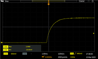

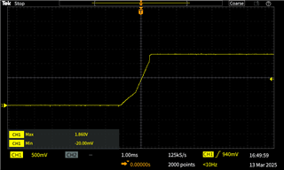

    感谢您的答复。 以下是我使用示波器分析 TPS61299EVM-103电路板问题时进行的测量:
     VOUT 波形
    输出电压停留在1.96V、远低于预期的5V。 无论 VOUT 选择引脚设置如何、都会发生这种情况。
     VIN 波形
    输入电压(VIN)稳定在2.5V。 我测试了1V 至4V 的输入电压、但输出保持在1.8V 和1.96V 之间、从未达到预期的5V。
     SW (开关节点)波形
    AT VIN = 2.5V :频率为31.34kHz、有振荡和电压尖峰。
    AT VIN = 1V :频率更高、为240.89kHz、振荡更多、下冲显著。

    如何配置输入源? 它设置了任何电流限值吗? 是否可以缩小和设置更长的时间刻度、例如0.5ms/div 和1ms/div?
    • 输入源为 A 实验室电源 .
    • 电流限值设置为500 mA 、但在操作期间、电路板 绝不会达到此限值 .
    我已经使用 A 重新完成了示波器测量 时间刻度为1ms/div 、结果如下:
    • VIN 波形
    • VOUT 波形
    • SW 波形
    如果您需要任何进一步的分析或其他测试、请告诉我。
