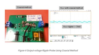

我正在阅读这篇文章 https://www.ti.com/document-viewer/lit/html/SSZTB25 、并且对如何正确测量纹波有疑问。 如果我使用同轴电缆、将其连接到示波器的50 Ω 终端。 但是、50欧姆终端的最大 RMS 电压为5V。 如果要测量24V 直流信号的纹波、需要阻隔直流分量。 该示例是否使用直流块 BNC 连接器来实现此目的?

    否、此示例是在1.5V 输出电压下测量交流纹波、因此无需直流块。
    该示例跳过了以下事实、即使用1:1 50Ω 阻抗终端设置的示波器需要50Ω 源阻抗、并且将 BNC 连接器上检测到的电压加倍、因此示例中显示的7mV 纹波实际上仅为3.5mV、因为中心线直接连接到输出电压并且未使用50Ω 串联电阻。
