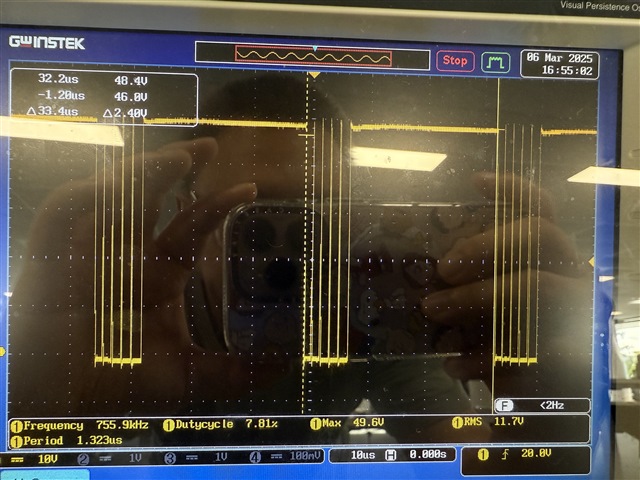

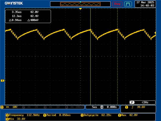

测量的波形为二极管电压 VDS。 从下面所示的测量波形中、我们可以看到开关是不连续的。 它混合了低频和高频。 它们的底部不是350kHz 的默认频率。
我们可以看到低频为29.94kH
我们可以看到、高频率约为680.2kHz-755.9kHz

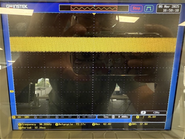

测得的输出电压波形如下图:
频率为39.34kHz、电压为37.2Vrms、44.2Vmax。

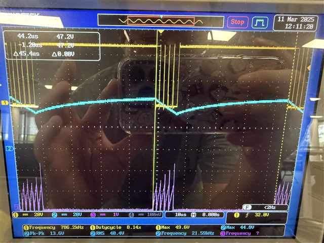

    尊敬的 Hailee:

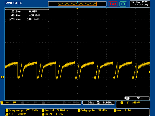

    感谢您的答复。 我在同一屏幕中测量了一些波形。 请参阅以下内容:
    顶部、通道1、黄色:Vsw
    中间、通道2、蓝色:VO (VLED+)
    Bottom、CH3、PUEPLE:COFF

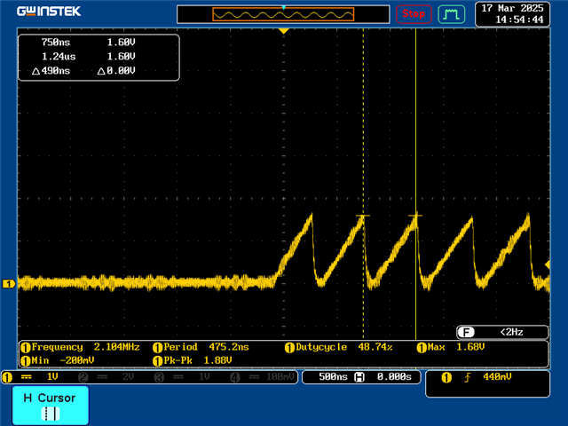

    从下面的波形中可以看到、COFF 类似于锯齿波、开关仅在 COFF 不为零时起作用。 时间长度为7.36us。
    从下面的测量波形可以看出、开关频率约为 704.2kHz、占空比非常高(>85%)
    根据以下测量的波形、低频混合到开关频率、大约为22kHz。 因此、开关在该频率下会间歇性地工作。
    感谢您的评分 欢迎任何意见或建议。

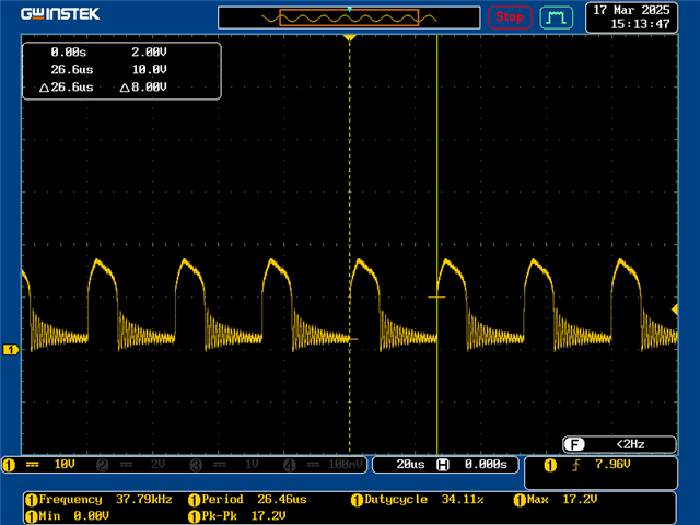

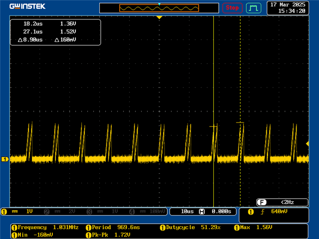

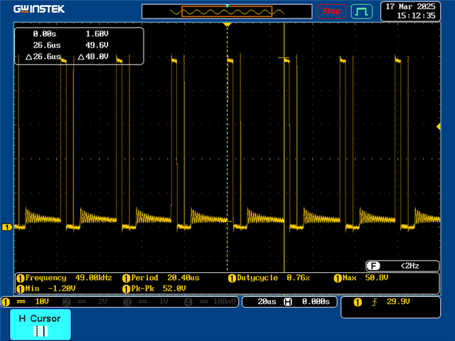

    尊敬的 Hailee:
    我已收到15µH 和22µH 电感器样片、并使用15µH 电感器测试了 LED 驱动器性能。
    遗憾的是、测试结果仍然不正确。 LED 电路板可以打开、LED 驱动器不会产生噪声。 但是、控制信号仍然是不连续的。
    我已经将 ROFF 替换为不同的值、这样也改变了开关频率。 请参阅以下内容:
    ROFF=20k、
    VDS
    VO
    V、COFF
    ROFF = 52.1k、
    VDS
    VO
    VCOFF
    ROFF=82.5k
    VDS
    VO
    VCOFF
