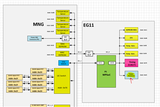

    您好、Yihe、
    请参阅以下与连接到 TI 电源序列发生器的 I2C 总线相关的 BD:
    请注意、TI PS 处于活动状态的3.3V 电源轨上、并且仅在电源序列之后。 已配置=>那么所有其他器件都通电。
    你(们)好
    请勿使用 MPSoC 对 UCD 进行编程。 请参阅我的以下建议。
    Yihe
    "你好,我想我能明白。"
    您认为我们可以在这个主题上进行一次简短的通话吗?
    你(们)好
    此连接器是否有用? 这可用于外部 I2C 主机与 UCD 通信、以便它们不需要考虑板载 I2C /控制器。
    如果您仍有问题、请与我联系。
    Yihe
